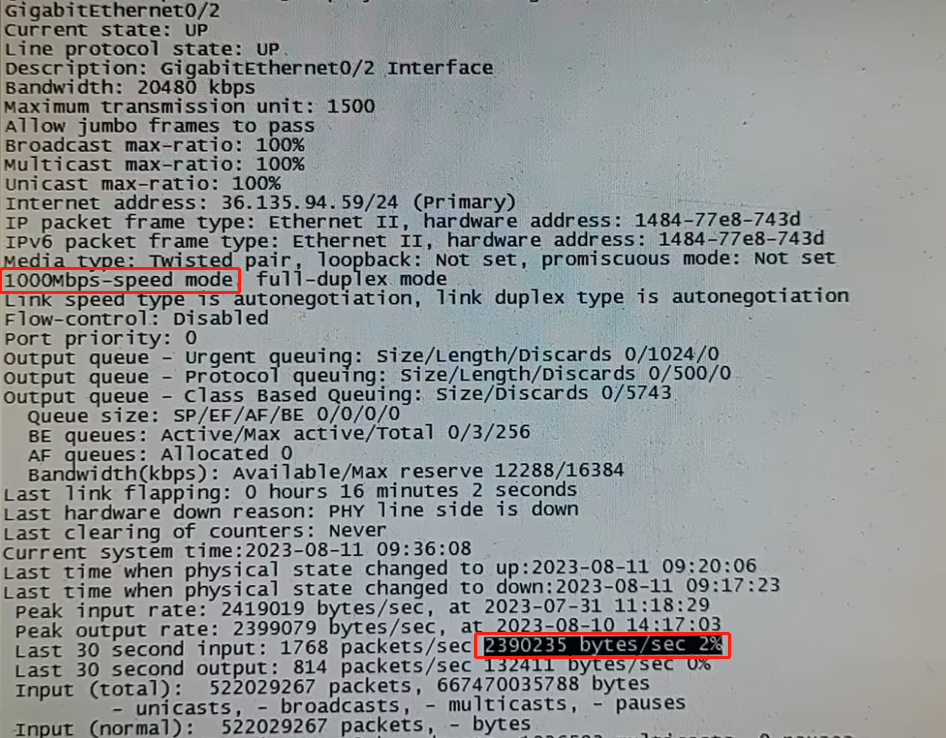

通过display interface 命令查看接口速率,显示0/2接口input方向接收速率是2Mb/s,接收百分比是2%。但是接口协商速率是1000M,2%应该是20M,和显示的2Mb/s不符。接口的实际速率应该是20Mb/s。

这个是字节
1000mbps  是bit
8倍关系
2390235bytes = 2390235/1000000=2.39MB(byte)
1000Mbps=125MB(byte)
2.39/125=0.01912
约等于2%
单位不一样的,接口速率需要除8
粉丝:14人 关注:9人
上边是你网线或者光模块自协商出的速率,下边那是30s内流量。
