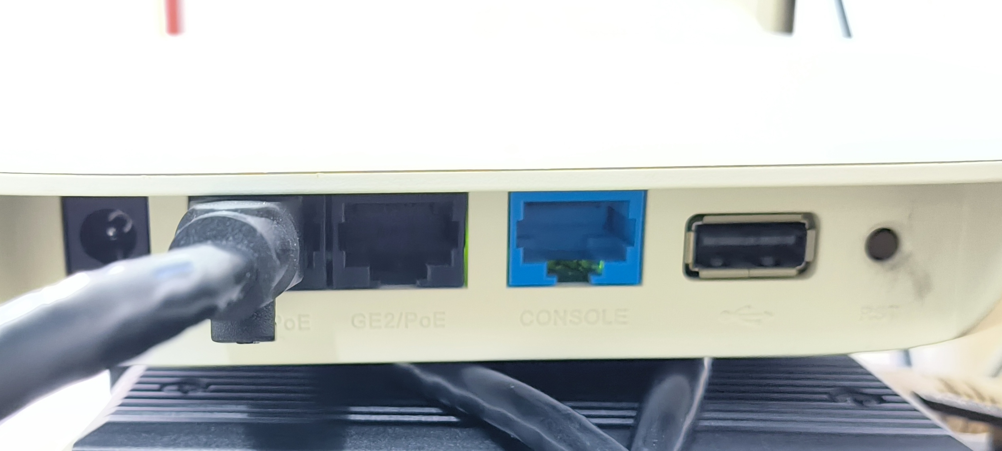

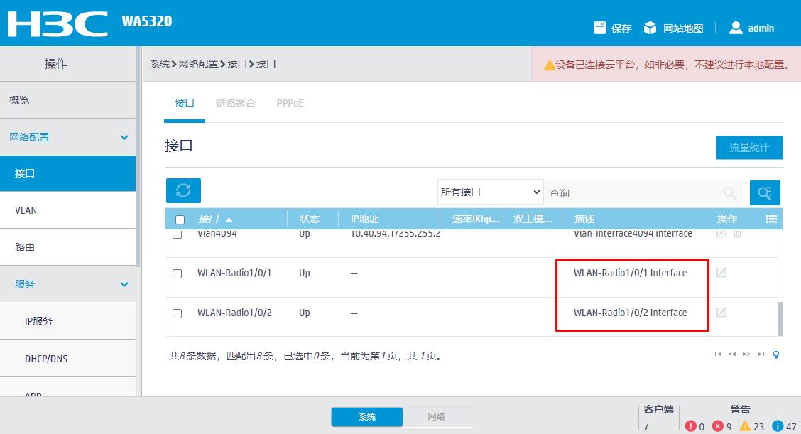

刚好手上有台 华三的 H3C WA5320 FIT ,刷了FAT胖模式,进入WEB后台看到AP上的两个网口都是WLAN的,想把其中一个网口改成LAN口插电脑使用,请教大神需要怎样操作。

这是射频口  无法修改的
配置里找一下,有物理口的,默认是lan口
往上拖一下看看

我试过把连电脑的网线插在AP的GE2口,获取不到IP上不了网,AP的无线信号是可以上网的。
ryzem 发表时间:2023-08-11

wlan radio 是射频口,跟你拍照的Ge不是一个口,

补充:我试过把连电脑的网线插在AP的GE2口,获取不到IP上不了网,AP的无线信号是可以上网的。
