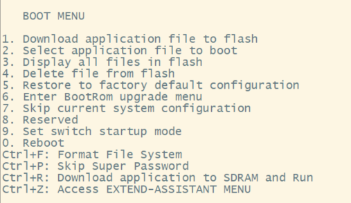

H3C S5120交换机重新下载固件安装后,一切正常,可以配,但关闭交换机电源后只进BOOTMEUN,进不了配置页,这是什么问题?求解。是不是我忽略了什么或者是安装操作有问题?

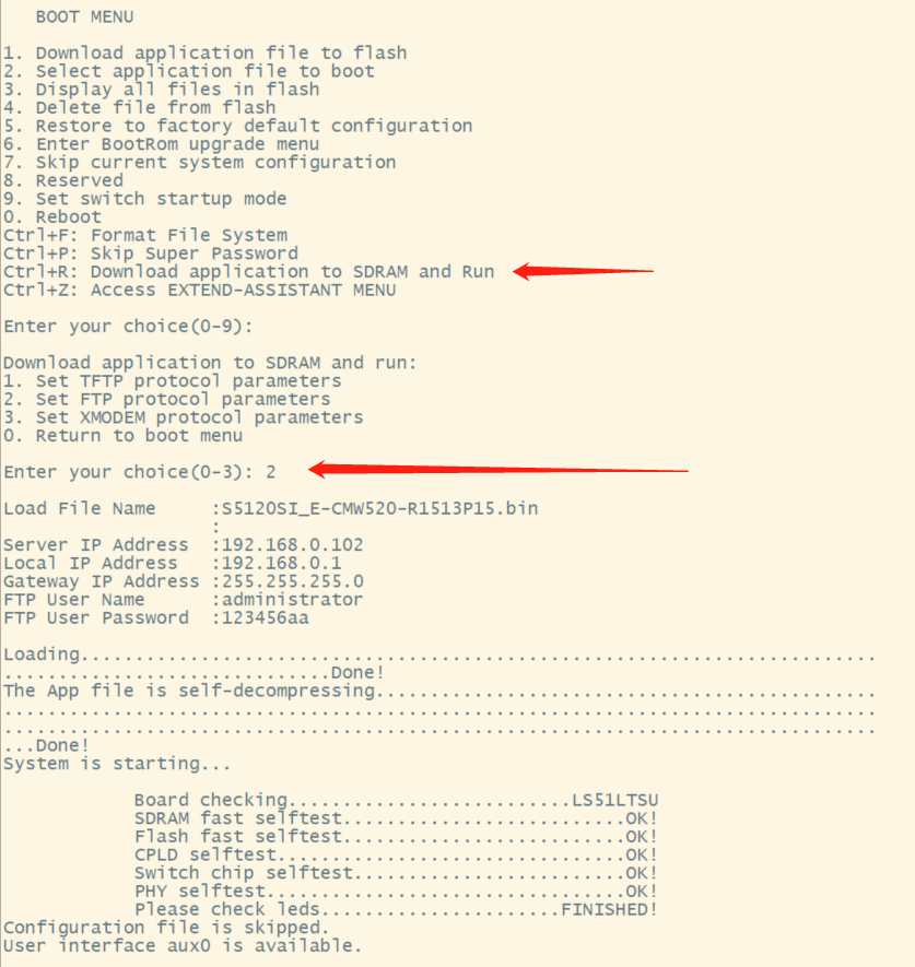

1、固件系统安装中

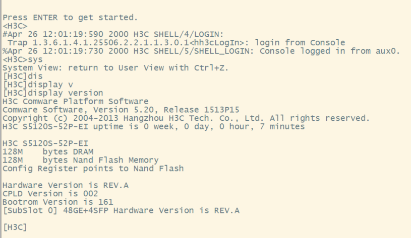

2、安装好了可以进配置页
3、交换机断电源后又回到了BOOT MENU 选项。

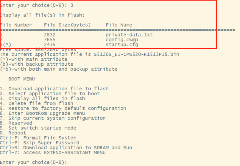

4、查看FLASH也有文件。

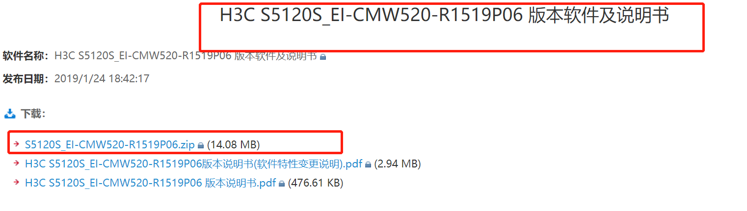

重新升级一下交换机的版本吧。
由于没有具体的5120设备型号,无法给出具体的升级包。
参考一下链接找对应设备型号版本进行升级。
https://www.h3c.com/cn/Service/Document_Software/Software_Download/Switches/

H3C S5120S-52P-EI BOOTROM, Version 161

我下载的就是这个版本

S5120SI_E-CMW520-R1513P15.bin

我应该不是升级,之前的FLSHA给格式华了,所有重新安装的软件。

你把版本下载到内存了
