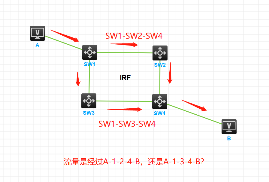

四台交换机口字型互联做堆叠,两个测试终端A/B,分别接在SW1还有SW4设备上
测试终端A访问测试终端B的流量是经过A-1-2-4-B还是经过A-1-3-4-B?
转发依据是什么?

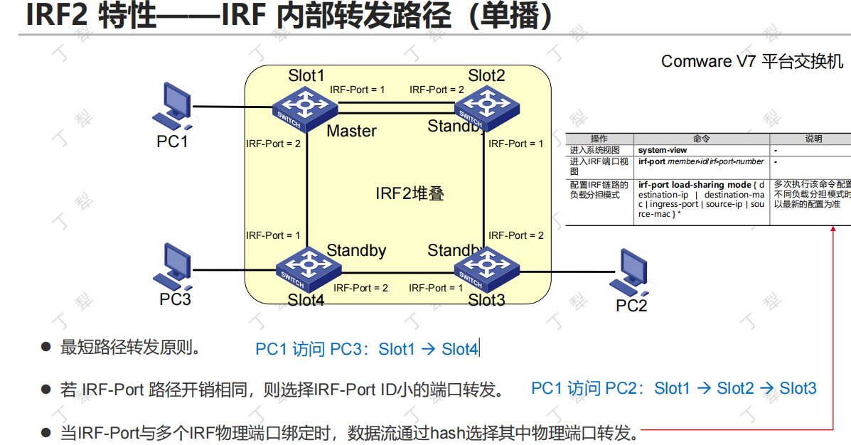

粉丝:45人 关注:3人
单播内部转发:
最短路径原则:
路径开销相同,选择irf-port ID 小的端口转发;
默认本地转发优先,那么ye是A 1 2 4 B
