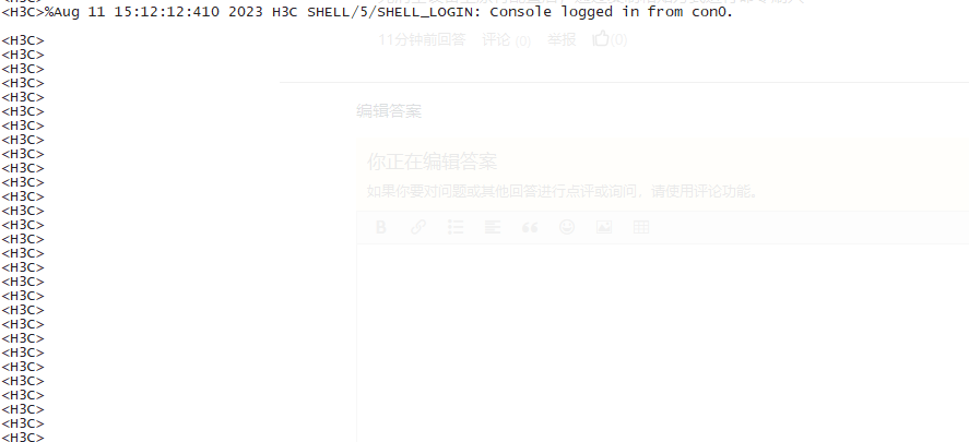

1、console 登录设备
2、进入系统视图

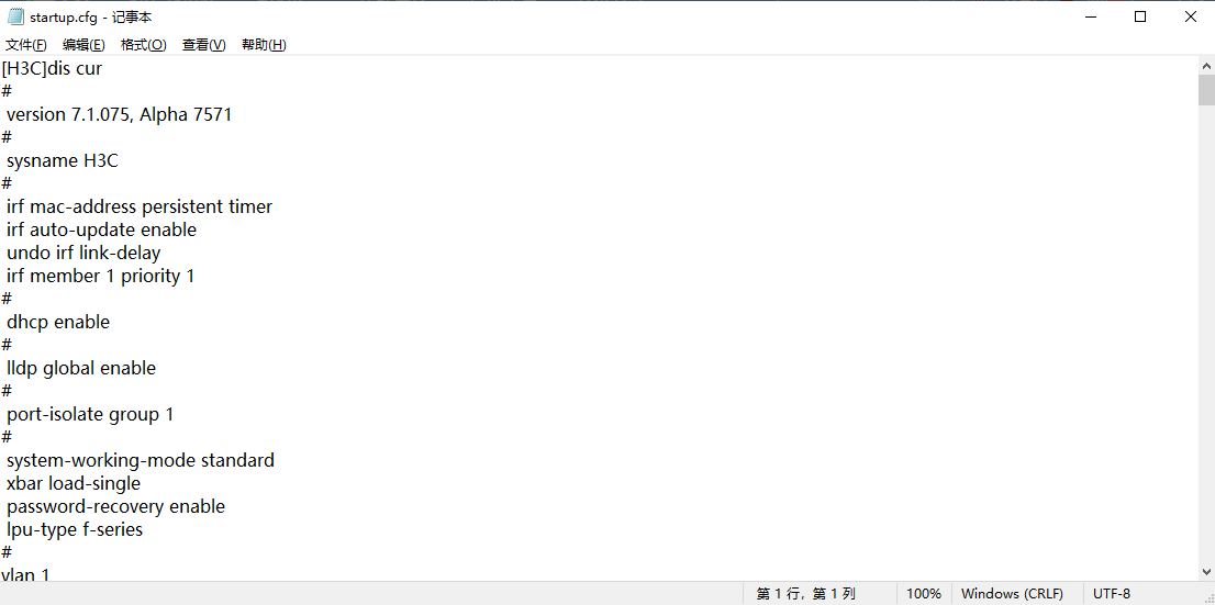

sys
3、打开之前备份的配置文件,以txt格式打开;

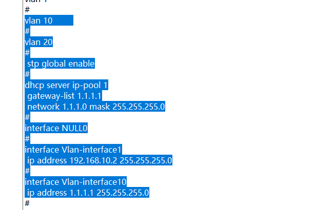

4、选中复制文档内的内容;
ctrl+c
5、返回到 crt 界面

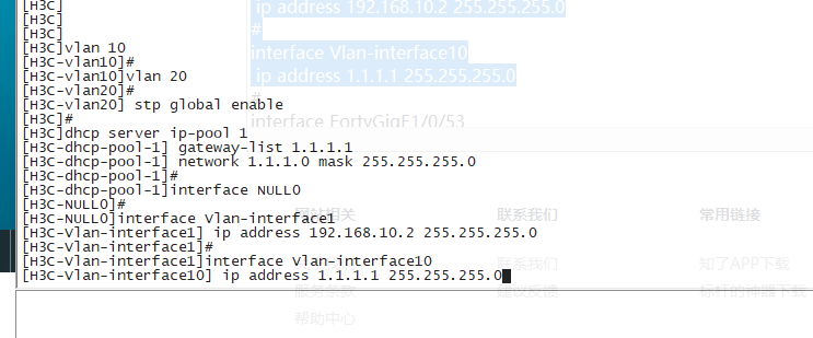

右键、直接粘贴到命令行;
6、重复5 的操作、一点一点复制,看是否有报错的;
有报错的,可能是版本差异较大,或者替换的设备,端口号对不上;
需要对照备份配置,在更改;
