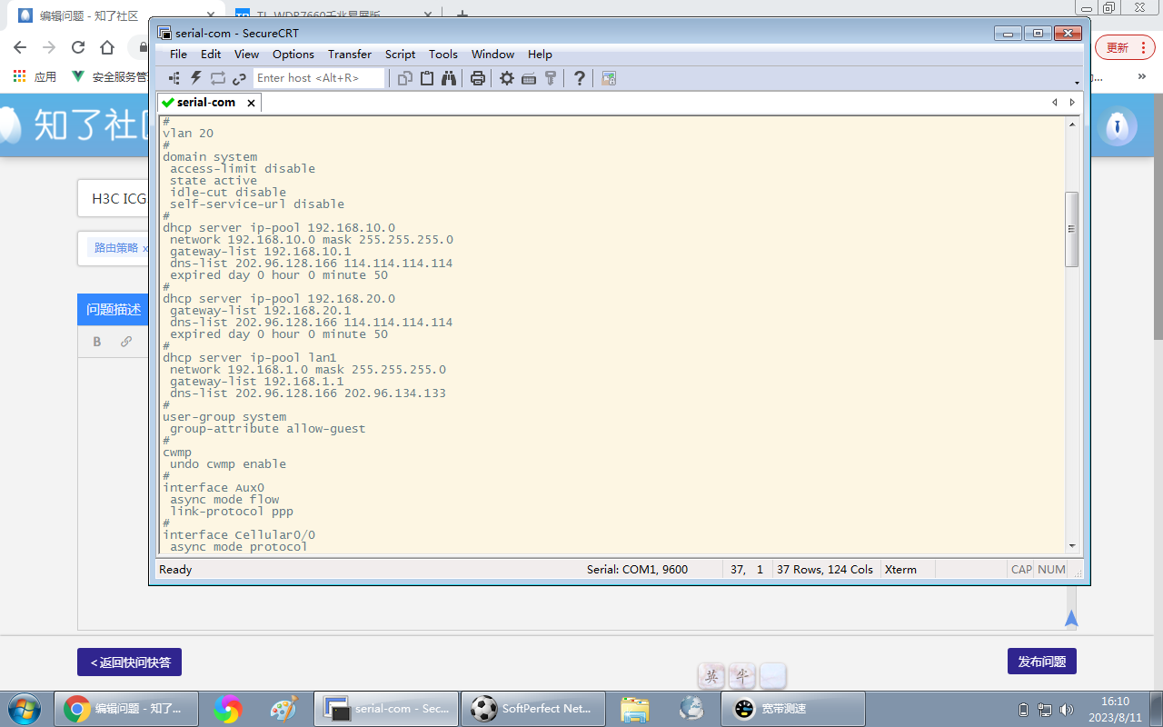

设置了子接口,在下链交换机的VLAN10的接口可以获取IP,
为什么在VLAN20的接口获取不了IP?

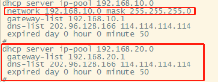

20少打了一条network的命令
可以了,谢谢!

检查下子接口的配置
20段 没有配置network

20段 没有配置network
zhiliao_sEUyB 发表时间:2023-08-11
您好,检查是否有20段的网关地址
看你的配置是缺少了网关地址
