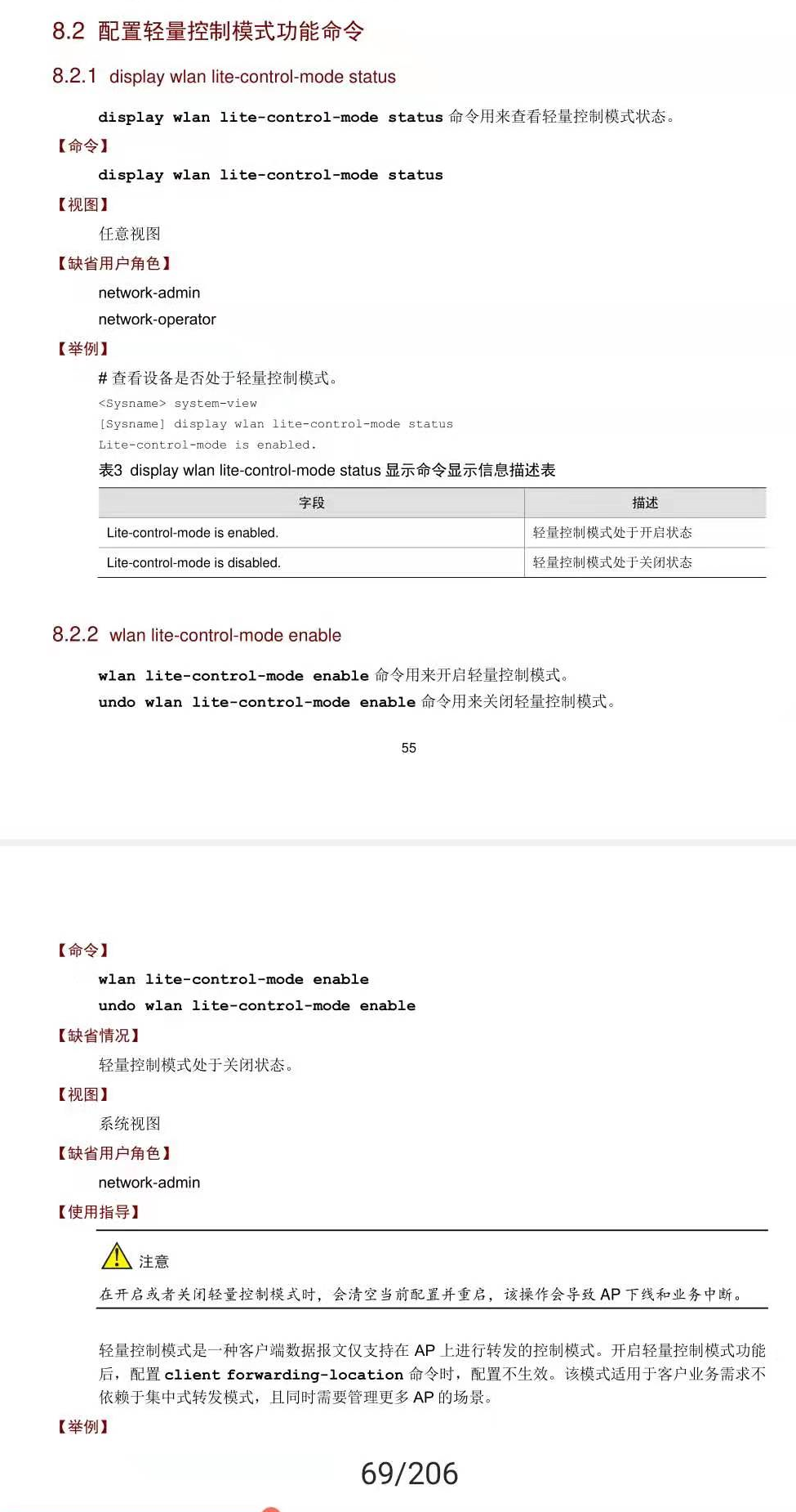

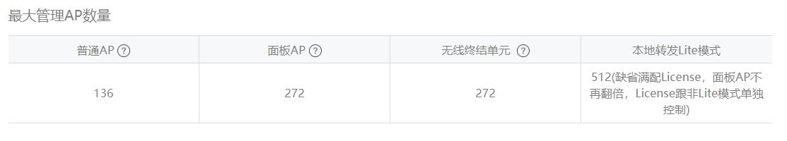

集中转发可以直接加授权,
也可开启轻量模式,不加授权本地转发最大管理512个AP;注意开启轻量模式会自动恢复成AC的出场配置

把配的那16个授权注册激活在设备上就可以了
