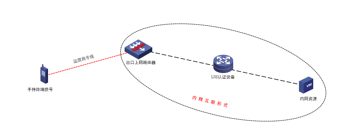

想请教一下关于LNS-L2tpVPN设备作为内网设备的问题。
2023-08-11提问
  • 0收藏,1711浏览
粉丝:1人 关注:1人
之前做的LNS- L2tpVPN设备基本大多都是作为出口固定IP进行终端拨号。
因为也是第一次碰到这种问题,想请教一下各位大佬!
客户有一条固定IP专线配置在一台出口上网路由器,现在是想把LNS-L2tpVPN设备作为出口上网路由器 的下联设备进行VPN认证拨号访问内网资源。
这种情况是否能行呢!
或者官方是否有具体的案例。
大概的组网:
拨号终端---(运营商4G卡拨号)--->|客户固定IP上网路由器--->LNS-L2tpVPN设备(认证)--->内网资源|

也可以实现,还是正常配置L2TP vpn配置,出口设备需要配置端口映射,将vpn服务器的L2TP的端口往外映射,端口是UDP 1701,外网客户端使用出口设备映射出去的ip和端口访问vpn设备。

意思是直接在出口路由器出接口下做NAT地址转换端口映射是吗。
苏静訫 发表时间:2023-08-12
回复苏静訫:
是啊,你需要映射内网的vpn网关地址
