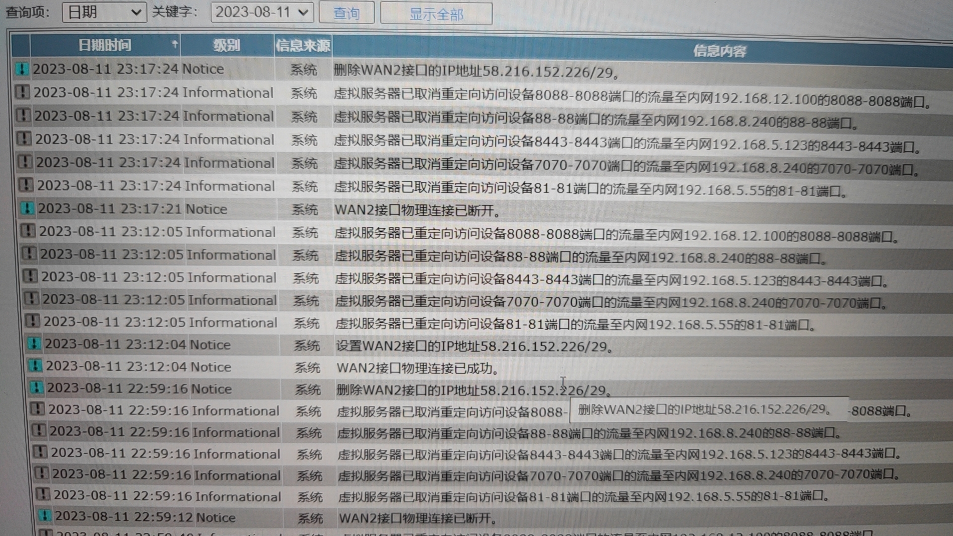

多次发现晚上10点多大楼断网,电信客服查了后台,说没发现问题。昨晚再次出现,赶到现场,拔出主路由器进线(光猫过来的)插到笔记本,显示没信号,找一根线直插光猫输出口,正常。把原来网线水晶头重做了之后,对线器测试正常,然后接上去,还是没网,再把主路由进线拔下来插笔记本,还是没信号,这下认为这跟网线中间可能哪里坏了,换了一根新线插上去一切正常,测速完美。就回家了。到家发现又断网了,但是今天上班又好了,这到底是电信的问题,还是主路由的问题?

一般情况下是不会的,查看是否有配置 定时任务切断端口。

路由器是ER8300,wan1#口已经损坏,换wan2#口使用已经两三年了

检查下当前版本是否是最新版本。
将版本升级至最新,然后在观察下。
