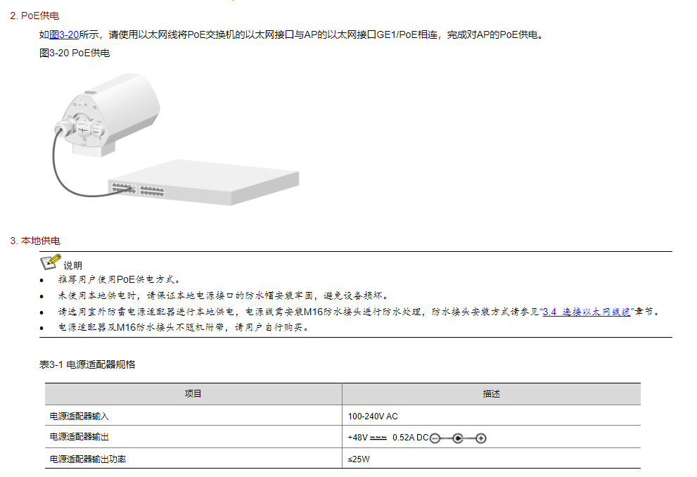

H3C WA5320XS-LI的电源电流分别是多少

WA5320XS-LI支持本地供电和802.3af/at协议的PoE供电,推荐用户使用PoE供电方式。
1. 上电前检查
AP安装完毕后,每次上电前均要进行检查,检查事项如下:
·     AP设备采用本地供电时,请确认本地交流电源良好接地。
·     AP设备采用802.3af/at协议的PoE供电时,请确认PoE供电设备良好接地。
2. PoE供电
如图3-20所示,请使用以太网线将PoE交换机的以太网接口与AP的以太网接口GE1/PoE相连,完成对AP的PoE供电。
图3-20 PoE供电
3. 本地供电
说明
·     推荐用户使用PoE供电方式。
·     未使用本地供电时,请保证本地电源接口的防水帽安装牢固,避免设备损坏。
·     请选用室外防雷电源适配器进行本地供电,电源线需安装M16防水接头进行防水处理,防水接头安装方式请参见“3.4  连接以太网线缆”章节。
·     电源适配器及M16防水接头不随机附带,请用户自行购买。
表3-1 电源适配器规格
项目
描述
电源适配器输入
100-240V AC
电源适配器输出
+48V 0.52A DC
电源适配器输出功率
≤25W
设备支持AC/DC电源适配器供电,用户可以通过电源适配器将设备的电源接口与本地电源连接后便可实现本地供电。
