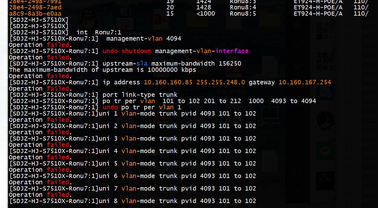

onu显示在线为什么命令配置不上
2023-08-13提问
  • 0收藏,2155浏览
onu显示在线为什么命令配置不上
onu显示在线为什么命令配置不上

你想配置什么模式,查了下vlan mode只有如下几种,没有直接指定trunk的命令,参考下面的配置
操作
命令
说明
进入系统视图
进入ONU端口视图
interface onu interface-number
配置UNI端口VLAN操作模式
VLAN透传模式
uni uni-number vlan-mode transparent
四者选其一
缺省情况下,ONU的UNI VLAN操作模式为透传模式
VLAN标记模式
uni uni-number vlan-mode tag pvid pvid [ priority priority ]
VLAN Translation模式
uni uni-number vlan-mode translation pvid pvid [ priority priority ] { vlan-id to vlan-id } &<1-15>
VLAN QinQ模式
uni uni-number vlan-mode qinq pvid pvid [ priority priority ]
(可选)配置QinQ信息,包括对指定内层VLAN Tag 的报文封装外层VLAN Tag或者透传:
·     uni uni-number qinq svlan svlan-id cvlan { cvlan-id-list | all }
·     uni uni-number qinq transparent-vlan { cvlan-id-list | all }
说明
当OLT端口下的所有ONU端口类型为Access时,UNI端口操作模式只能为透传模式,这样才能保证ONU端口和用户PC接收的是不带Tag的报文。
手册上没有你说的命令,mode后面不能直接跟trunk

不是模式是命令配置报错
zhiliao_7vFlUu 发表时间:2023-08-13
笃行之 发表时间:2023-08-13
