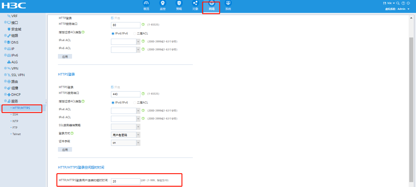

设备登录后,进入web或者命令行管理界面,闲置一段时间就会登出,需要重新登录。能否取消这个限制。怎么取消
您好,可以设置,最大是1440
但是不建议,毕竟你在线不退出,避免有人员使用你的电脑造成影响

[H3C]web idle-timeout ?
INTEGER<1-999> Number of minutes for the timeout value
1-999 自定义,默认10分钟;
网页设置;
