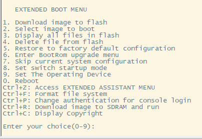

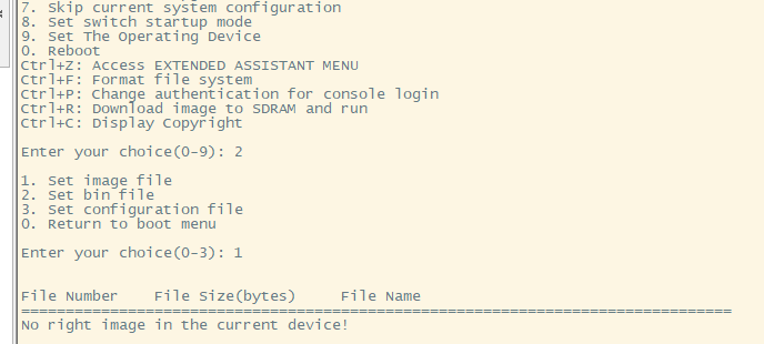

版本确定没错,开机无法启动,然后手动选择版本时候,提示No right image in the current device,这种情况是交换机硬件坏了吗
镜像有问题,重新下载上传一下
