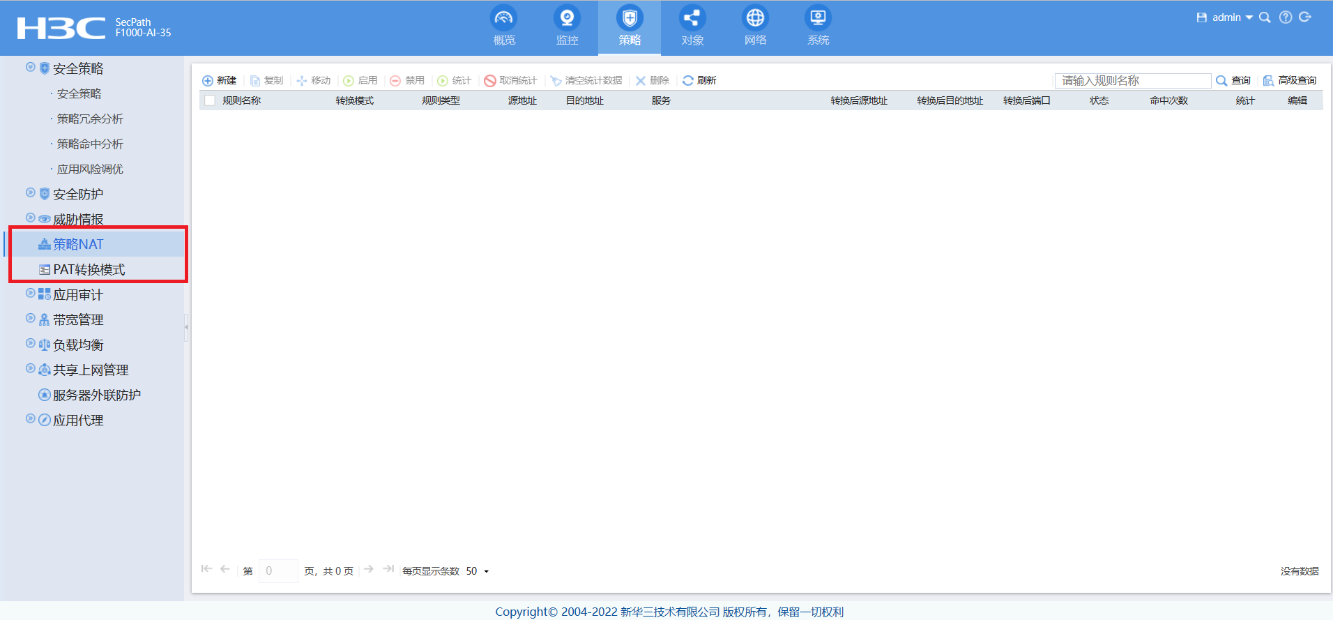

防火墙web缺少接口nat管理项
2023-08-14提问
  • 0收藏,1695浏览

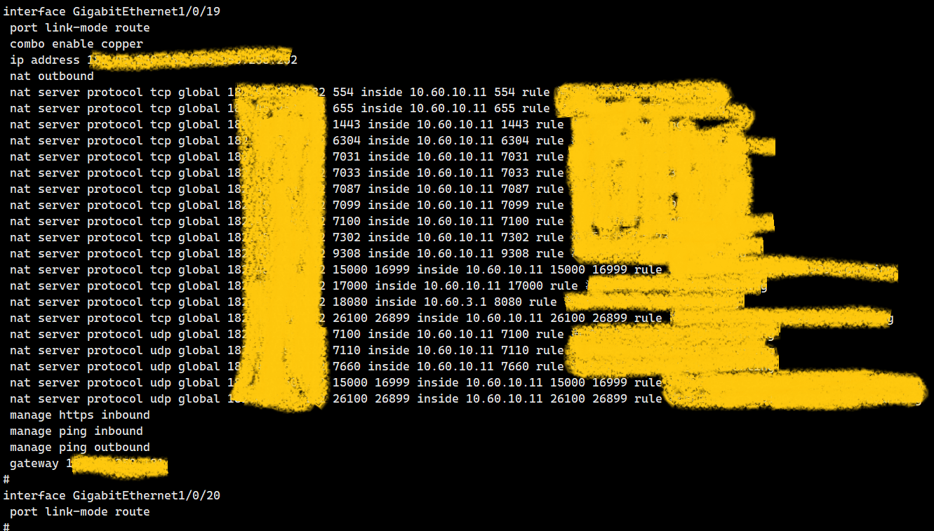

一图中命令行接口下nat配置,在二图web中红框位置没有相关的配置按钮,这是不是web上的bug,后续使用中需要添加端口映射在web中无法添加
bug,可以反馈400或者升级到最新版本在观察
很多cli的命令在web界面都是显示不出来的,这个要根据实际需求来区分,但是不影响使用的。
部分版本的接口nat没了,命令行配置吧
