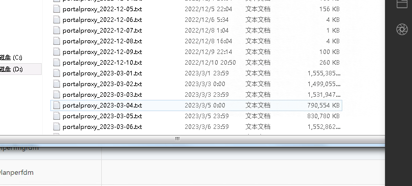

imc存储经常3-5个月就满,怎么设置存储上限,或者保留2-3个月的日志

具体需要看下后台是哪些文件占用过大,比如之前有的已知问题icc设备备份路径下会存在重复打包导致磁盘占满问题
我进设备里面看了下是portalproxy_这个文件占的多,图片我放在下面了

在大量用户并发上线且iMC服务器性能不足的情况下有可能会造成iMC服务器队列满导致报文被丢弃的情况。此时iMC安装目录$PAHT\iMC\portal\logs\中的portalproxy文件会出现队列满(英文full)的错误,如下图所示: 注:单台portal服务器最大支持的认证用户数是5000,当认证的用户数超过限制后需要根据情况进行portal服务器分布式部署。
