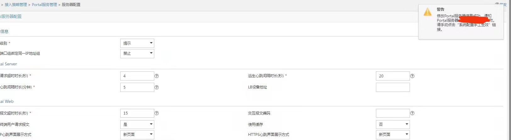

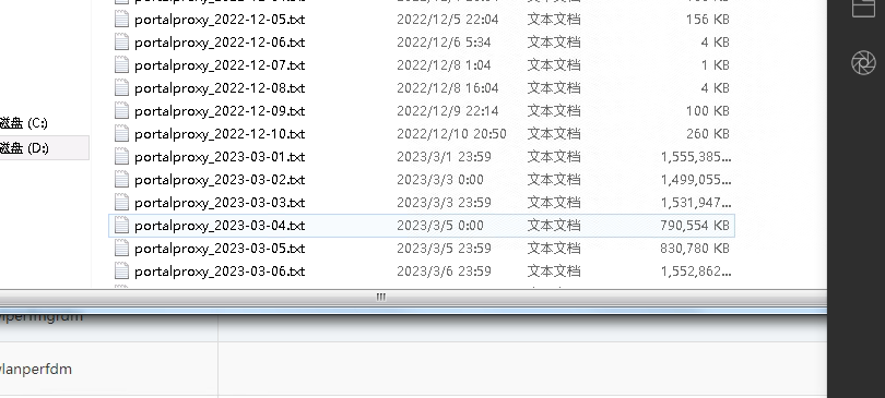

大文件是log下的portalproxy。之前有人说调整下日志级别,这边显示需要手动下发,这个页面没找到

打开看看文件里记录的都是啥内容
粉丝:114人 关注:1人
IMC V7
用户——接入策略管理——业务参数配置——系统配置——UAM运行日志参数配置
日志路径(安装目录下): UAM日志:%iMC%\uam\log(用户接入认证日志) Portal服务器日志:%iMC%\portal\log(Portal认证日志) EAD策略服务器日志:%iMC%\ead\logs(EAD认证日志)
注意:调试日志收集完以后要将日志级别还原,否则会一直处于调试状态,占用系统资源!
用户-接入策略管理-业务参数配置-系统配置手工生效

现在改为提示,但是无法下发到portal服务器,需要手动下发,这个在哪个位置
zhiliao_GNNeFB 发表时间:2023-08-14
