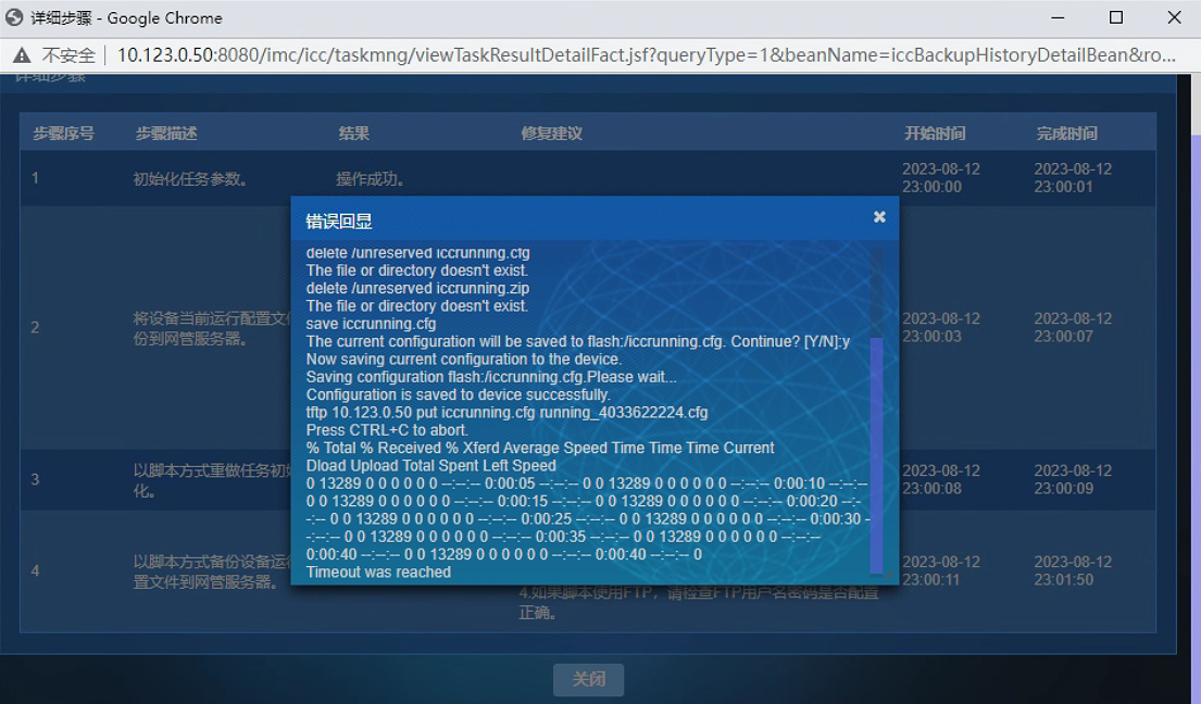

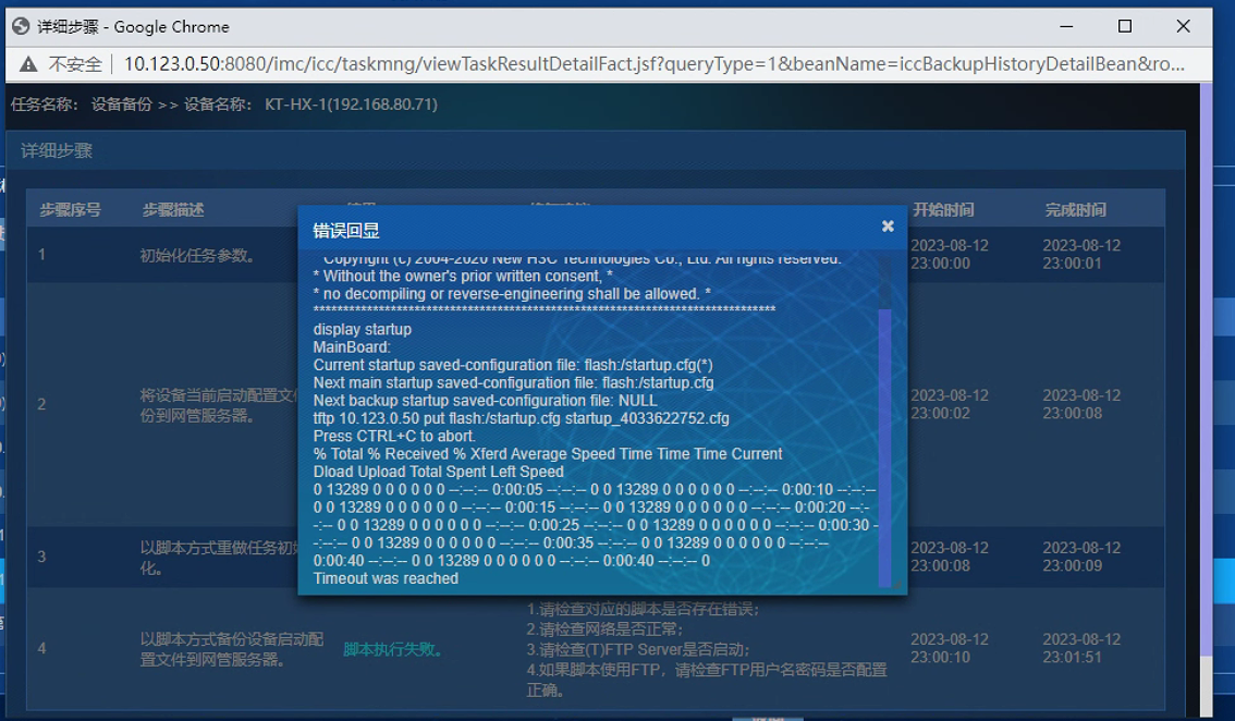

iMC自动配置任务,部分配置失败
2023-08-14提问
  • 0收藏,1556浏览
iMC自动配置任务失败,这是错误回显,第一次遇到这样的问题,请大佬们解答一下 十分感谢

看起来是TFTP传输启动配置文件的时候超时了,一般设备上如果有三层口的地址的话需要设备上敲一个类似于tftp client x.x.x.x的命令指定tftp传输过程的源地址,不然使用默认的地址可能与iMC无法通信。
看下IMC的进程都启动正常吗
粉丝:3人 关注:7人
检查下设备到网管TFTP为啥不通,发送文件超时了
粉丝:114人 关注:1人
tftp超时了,检查下设备管理地址到TFTP是否能正常通信
