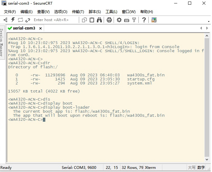

H3C WA4320-ACN-C 已升级为FAN,如何配置成单IP共享上网的家庭路由模式

H3C WA4320-ACN-C 已升级为FAN,如何配置成单IP共享上网的家庭路由模式 谢谢!
