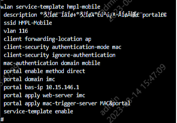

请问imc是否可以做到先进行mac认证,再进行portal认证?目前实现设备通过mac认证后直接可以上网,没有触发portal认证。
如果有的话麻烦提供下配置文档以供参考。
客户端通过MAC地址认证后,不会再触发Portal认证
