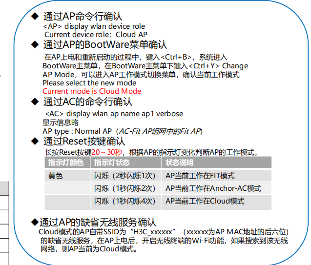

6630X 为WiFi 6 三合一版本
支持 fit /cloud/Anchor 三种模式;
ap模式更改:
建议先升级到最新版;
模式更改:ap默认工作在fit模式:可以通过一下进行模式确认;
切换为云模式:
通过AP命令行切换(适用于三种模式任意切换)
[AP] probe
[AP-probe] ap-mode fit #支持输入fit、cloud和Anchor-AC三个参数,不支持输
入“?”联想和Tab键补全
# 当出现如下提示信息时,键入<Y>键重启AP,等待几分钟。
Changing working mode will reboot system. Continue? [Y/N]:y
◆ 通过AP BootWare菜单切换(适用于三种模式任意切换)
在AP上电和重新启动的过程中,键入<Ctrl+B>,系统进入
BootWare主菜单,在BootWare主菜单下键入<Ctrl+Y> Change
AP Mode,可以进入AP工作模式切换菜单,确认当前工作模式
Please select the new mode
Current mode is Cloud Mode
|NO. Mode
|1 Fit Mode
|2 Anchor-AC (Virtual AC Mode)
|3 Cloud Mode
|0 Exit
# 键入相对应的数字,即可切换到对应的工作模式
Enter your choice(0-3):1
Changed to fit mode successfully!
◆ 通过Reset按键切换(适用于FIT切换Cloud)
长按Reset按键30秒以上,当AP的指示灯绿色4Hz闪烁时松开按键,AP会重启并切
换至Cloud模式。
