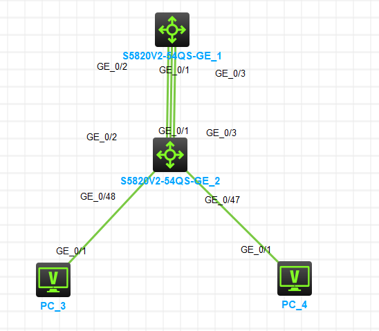

问题:sw1配置聚合组,sw2未配置聚合组,为何sw1的成员端口可以是选中状态,个人理解如果本端接口未收到对端发送的lacp报文,也就无法比较key值,那么此时就不应该选中吧。

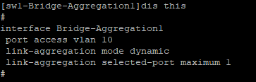

sw1配置聚合组1,sw2未配置聚合组。sw1聚合组最大选中端口设置为1,link模式为动态。配置如下:

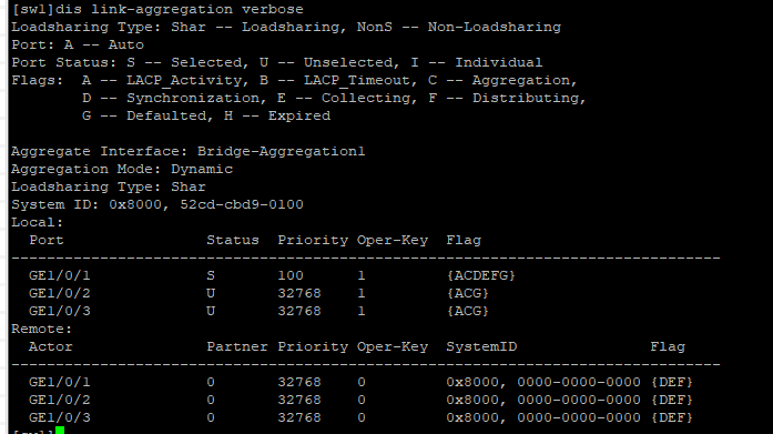

只要这个端口能正常加入聚合作为一个可以参与数据的转发的端口就是选中的,并不不是一定要对接up起来才可以
正常情况下,是两端同时发送lacp报文的,只要有一个主动段能判断出他(优先级等条件),就可以选中
谢谢,明白了。也就是说收不到lacp报文就认为自己的优先级是最大的,以自己为key直接就可以选中端口了。
