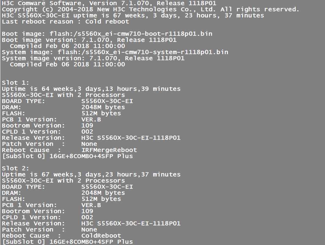

华三交换机这个版本支持接口吗?在配置的时候,可以配置子接口,但是没有封装vlan的命令
子接口的编号就是vlan号
比如1.100 这个100就是vlan号
粉丝:6人 关注:2人
没有的话一般就是ragg.66 就是封装vlan66
后面编号就是封装的vlan
