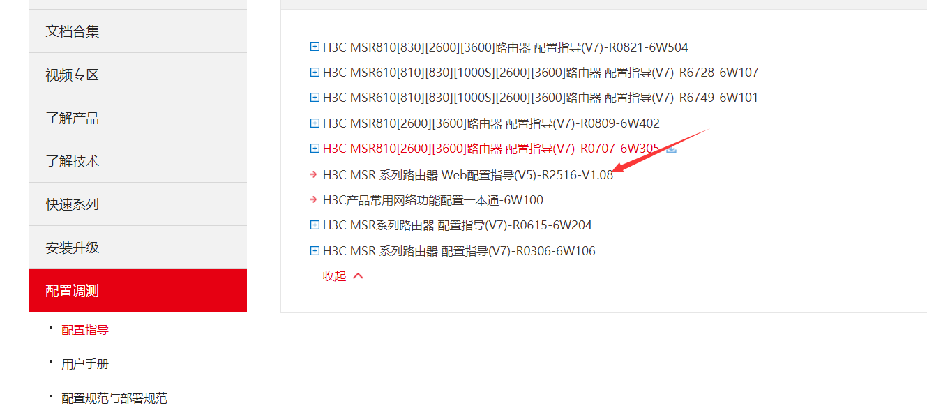

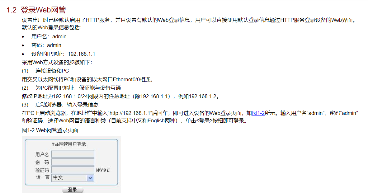

官网有文档,可以通过网线web配置
官方文档网页
没有账号可以通过
yx800
01230123
