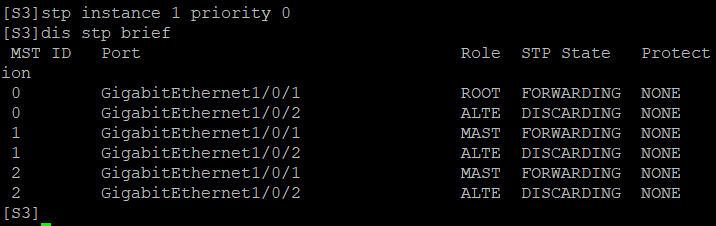

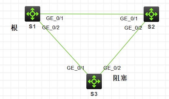

如上图,启动设备后,S1为根桥,S3的GE1/0/2阻塞,S3的 instance 1 优先级修改为 0后,此时S3的GE1/0/2接口不应该是 forwarding吗?
为什么还是 discarding状态?
S1、S2、S3 region-configuration均做了相应的配置,处于同一个域中。
