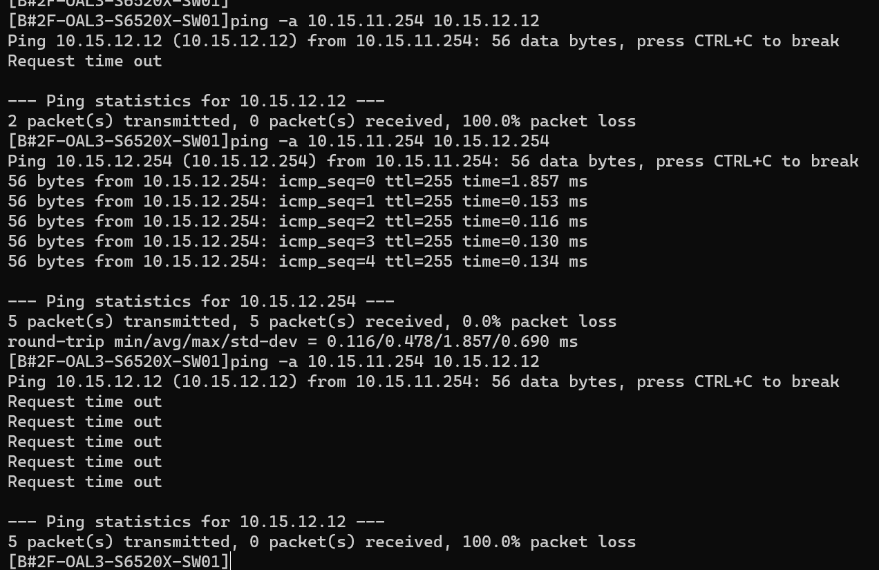

同一交换机上写了两个vlan,一个vlan11 10.15.11.254/24,一个vlan12 10.15.12.254/24,两个vlan下接着终端,都可以访问自己的网关,在交换机上使用]ping -a 10.15.11.254 10.15.12.254能平通,但是]ping -a 10.15.11.254 10.15.12.12则ping不通,交换机上也没有做任何的策略,中间也没有经过防火墙等其他设备,这是什么原因呢

vlan状态UP,arp表有12.12,是同网段能通,跨网段不能通到12.12
