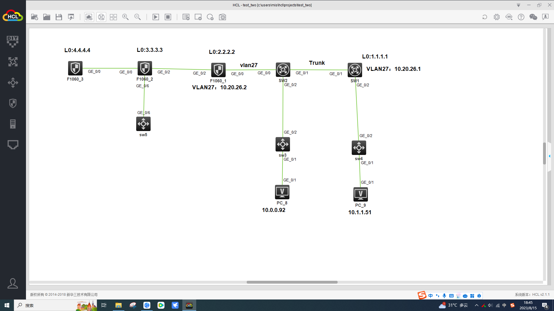

1.SW1 vlan27的IP:10.20.26.1/24,与sw2、sw4均使用trunk互联
2.SW2 创建vlan27不设置IP,与SW1、SW5均使用trunk互联,g1/0/0为access口属于vlan27与F1060_1互联
3.F1060_1的vlan27-IP:10.20.26.2/24,g1/0/0加入trust,trust与local之间互通已放开,g1/0/0属于vlan27,
至此,F1060_1与SW1能互通,10.20.26.2能ping通10.20.26.1,10.1.0.92, 10.1.1.51
4. F1060_1与F1060_2之间互联接口均属于各自的trust,均各自放开trust--local之间的访问,不论互联接口使用二层模式(都属于vlan27)还是三层接口模式(配置IP,使用ospf),F1060_2上的vlan27(10.20.26.3)始终无法ping通sw1及PC-10.1.0.92/16  10.1.1.51/16,只能ping通10.20.26.2.
请教各位大佬,是哪里配置问题?怎样才能让F1060_2与SW1之间互通。  感谢感谢!
