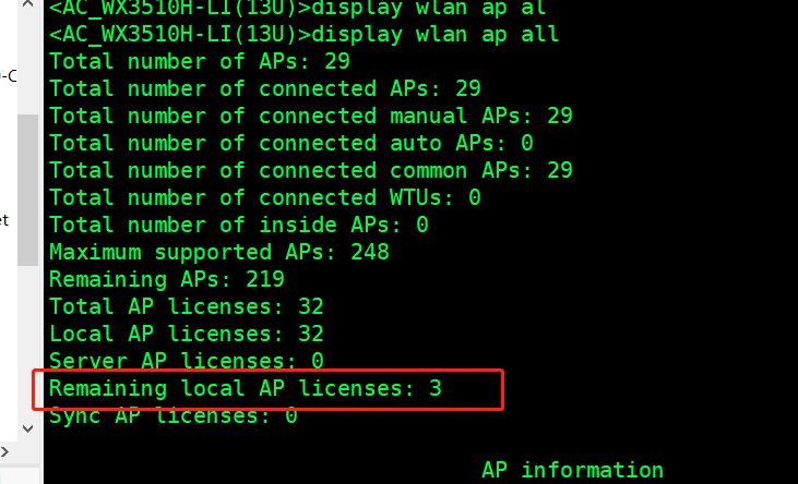

华三的ac如何查看授权够不够大佬江湖救急还有就是xshell如何登陆ac设备上
粉丝:64人 关注:2人
在命令行中输入display wlan ap all   后
看这个剩余的数量

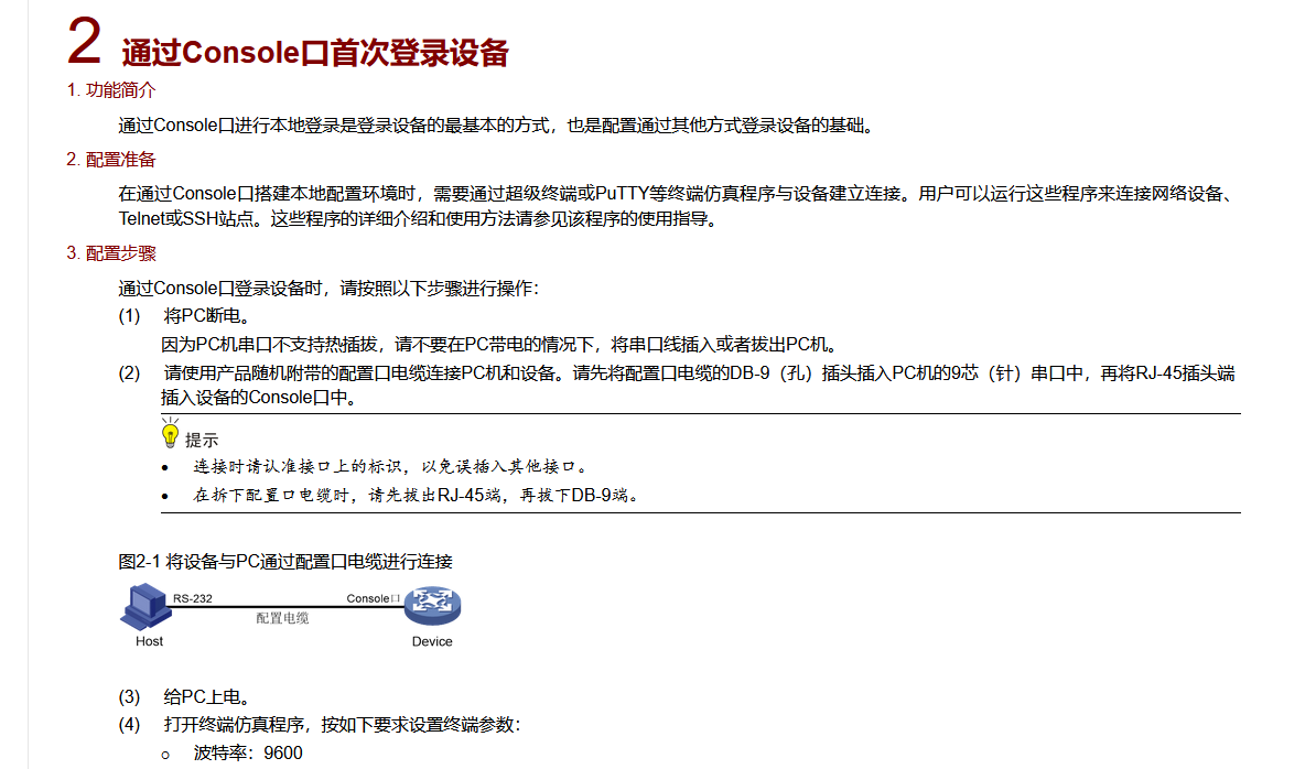

怎么登录AC设备  看这个手册
https://www.h3c.com/cn/d_202212/1737602_30005_0.htm#_Ref318792102
命令行查看:dis wlan ap all
是在ac命令终端里吗?哪那个表示可用授权的,和可用的?
秃了头的小网工 发表时间:2023-08-15 更多>>
