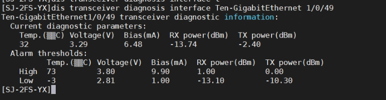

光口插上光模块,连上光纤后,灯时闪时灭,在交换机中看到的是端口反复UP/donw,查看了光模块参数就是接收大于正常值,但是其他的都没有问题,替换了好多未拆封光模块和线,交换机也是最新版本,还是会出现这种问题,请问各位大佬有没有关于这个问题的排查思路呀

RX收光不足,更换模块和尾纤测试一下

RX没有在范围之内。是华三的模块吗

收发光在high 和low之间即可
