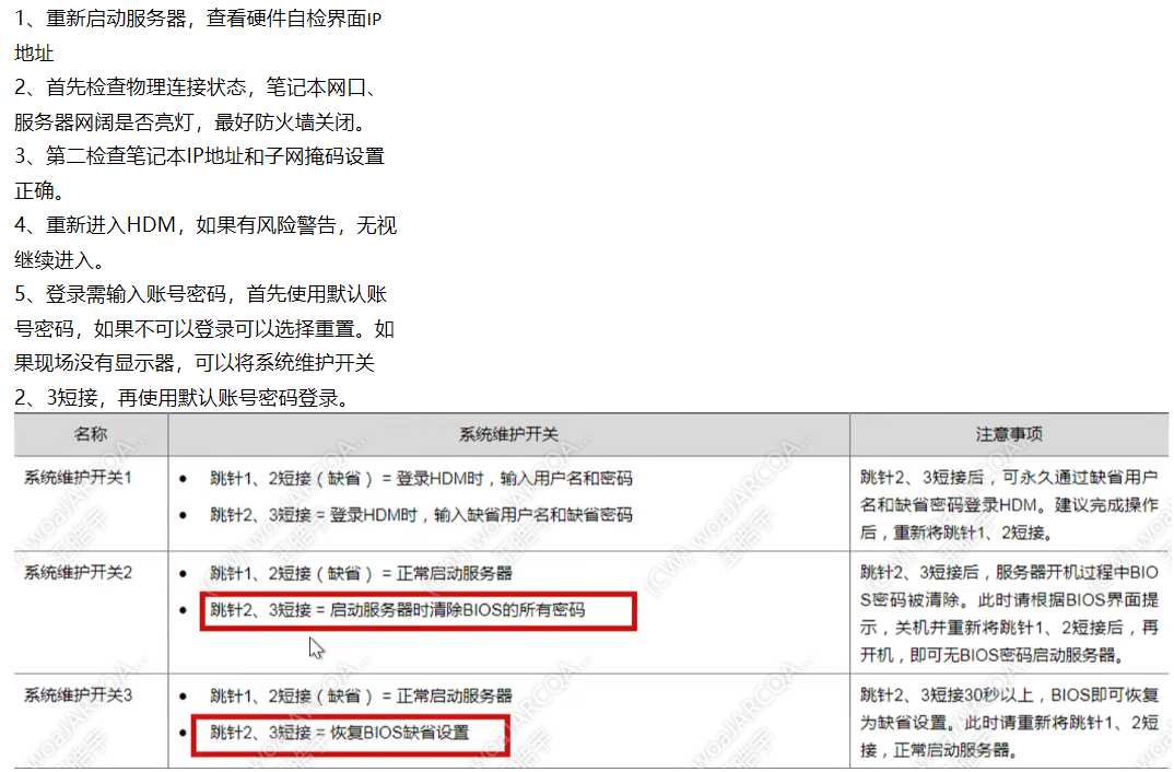

1.将服务器重新上电,进行重启,H3C服务器开机进行BIOS自检时,会出现H3C logo,在这个界面的右上角可以看到服务器的带外专用地址和共享地址,查看专用地址并记录
2.检查自己的设备与服务器带外管理口的连接情况,确保插入的口时HDM口而不是BIOS串口
检察网线是否好用,查看HDM口指示灯是否正常,以及自己的设备(例如笔记本电脑是否识别到网口信息)如果不识别建议换网线或者检查网口是否损坏。
3.检查自己的设备IP地址和子网掩码是否配置正确,如果与服务器直连,不要配置网关地址,配置的IP地址要与HDM地址处于同一网段,例如 192.168.1.2 和 192.168.1.10
4.配置完成后,在windows上打开cmd使用ping 命令,查看与HDM地址的连通性,如果可以ping通,在浏览器输入HDM地址进行登录,如果进不去HDM界面,建议查看本地浏览器是否有一些设置导致无法出现HDM界面
5.如果可以正常访问HDM界面,使用默认用户名,密码进行登录,如果登陆不了,如果现场有显示器,可以通过BIOS进行重置。如果没有显示器,建议打开服务器盖板,找到系统维护开关进行跳针短接来实现HDM重置恢复默认缺省模式,恢复默认后可以使用默认的用户名和密码进行登陆
具体跳帧短接或拨码开关规范根据不同服务器用户手册进行查看
下面H3C R4900 G3 进行举例说明
