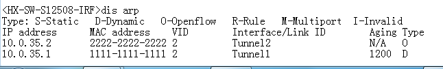

想详细了解下openflow这种ARP类型是怎么学习到的啊,和dynamic arp有啥区别,目前只知道openflow arp和SDN有点关系,目前如下这个dynamic arp有点问题访问不了。
粉丝:20人 关注:2人
参考举例:
举个HostA与HostB相互ping同的例子:
   HostA -- SwtA-- SwtB -- HostB
   hostA要给HostB发送ICMP报文,首先需要发送ARP查询B的MAC地址。
   SwtA收到A发送的ARP查询,通过Packet-in发送给控制器,控制器学习HostA地址,并将HostA的ARP查询报文发送给所有的边缘        Swt,边缘Swt对    边缘链路转发A的ARP查询。
   HostB收到ARP查询后,也会回复ARP应答,同样的swtB将ARP应答发送给控制器,控制器学习B的MAC。
   控制器将一一通知最短路径中的交换机安装转发表项,比如从端口1收到目的地址为MACB的报文,发往端口2。
   交换机安装好表项后,ICMP报文就能按照转发表转发了
1. 如果SwtB下面有2个Host,正常情况下2个Host的ARP应该都是openflow类型,但是如果有1个Host (Host A)ARP是dynamic类型,是不是意味着SwtB上Host A接口脱离SDN关联了。2. 另外想请教下ARP的openflow和dynamic机制上能互通吗,不考虑来回路径不一致的情况下。
