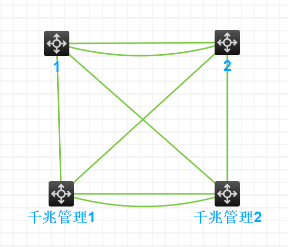

问一下两组堆叠交换机互联跑二层业务,除了透vlan,还需要什么配置?
  • 0收藏,1603浏览
我给他们互连线两两做了聚合组,透了相同的vlan,但这样下面业务往上走会有两个相同出口,感觉怪怪的,请问还需要做什么吗
上下互联线(非IRF2线)做链路聚合
一组聚合
叫我靓仔 发表时间:2023-08-16 更多>>
做两组聚合吗,但这样会有两个出口,不影响吗
zhiliao_NYN1VJ 发表时间:2023-08-16
一组聚合
雷姆 四段
粉丝:5人 关注:6人
做了堆叠之后,上面两个相当于一个设备,下面两个相当于一个设备,互联的四根线做在一个聚合组内。这就可以了
