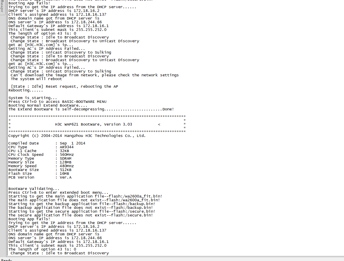

我一个WAP621的小贝AP,执行了ap-mode fit 后,重启后,我想设置AC的地址,在AP上设置,无法设置,一直重启,因为我的AC在另外一个网段,和这个AP目前的网段是通的,请问我如何在AP的系统视图下设置AC IP地址?
现在一直重启,截图如下:

您好;您的ap和AC不在同一个网段;
ap 上线注册到AC过程中会从AC下载版本文件;
目前你的ap提示从dhcp server 以获取地址,但是没有获取到option 43 的AC地址;无法上线,无法下载版本,一直重启;
建议您如果ap要通过三层模式注册到AC上、需要您在dhcp server 配置下发option 43 ;

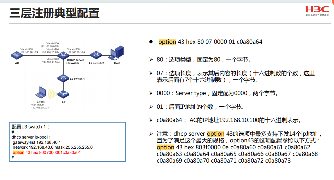

不用一个一个在ap上指定wlan AC ip
三层注册,option 43 配置方法参考:

你的ac跟ap不是同一网段的话,是跨三层了。可以刷成胖ap
粉丝:8人 关注:0人
你这不就是三层注册么
在AP的DHCP服务器地址池上配置Op43参数,指定AC地址即可
