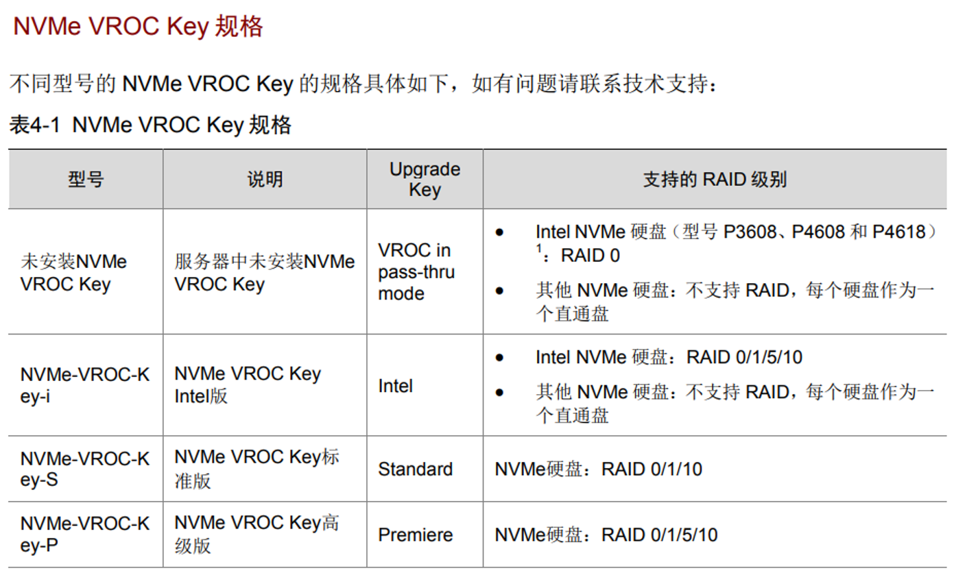

您好,根据您的问题,猜测您应该是想配置NVMe硬盘的阵列
有以下几种情景供您排查
1.登录服务器HDM界面看是否可以识别到NVMe硬盘
 如果识别不到,检查硬盘背板与主板线缆连接情况,硬盘是否正确插入,如果没问题,排查第二步
2.服务器未安装VROC模块,建议安装VROC模块之后尝试做阵列,具体模块限制选择参考以下
3.服务器安装了相应的VROC模块

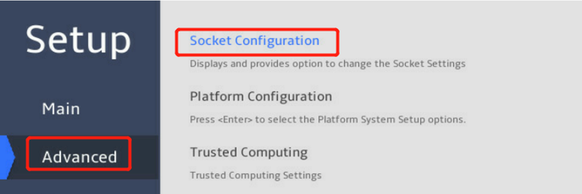

1)服务器开机后按ESC进入BIOS,选择Advanced->socket configuration(处理器配置)

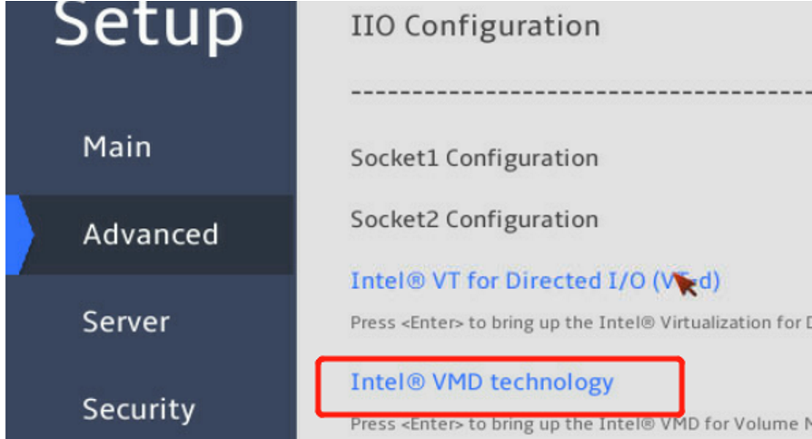

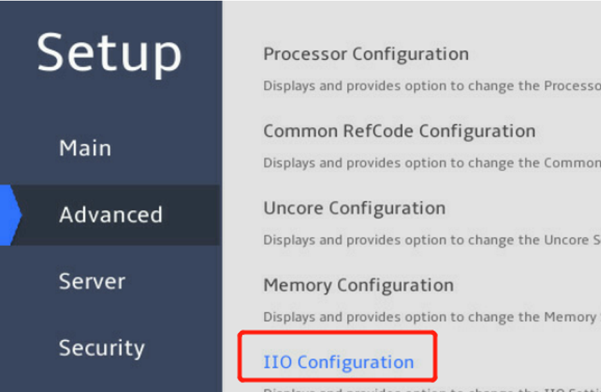

2)选择IIO configuration
3)选择 配置VMD

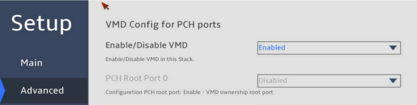

4)开启VMD功能

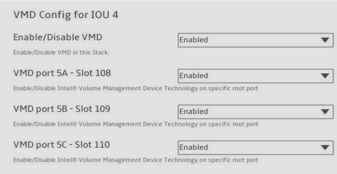

5)开启VMD分配NVMe硬盘的slot

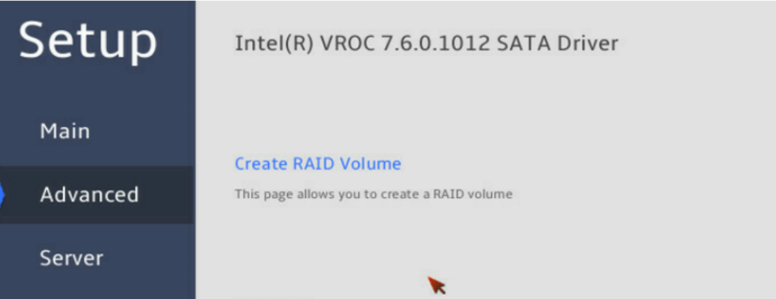

6)保存配置并重启,重启后再次进入BIOS可以看到VROC模块,点击进入Intel VROC,配置阵列
Create RAID Volume
以上内容如果还有疑问,参考H3C服务器阵列卡手册

HDM中看硬盘是什么状态呢?需要结合HDM中的信息来排查。并且需要看看您线缆是怎么接的,也可能是VROC KEY导致的。
