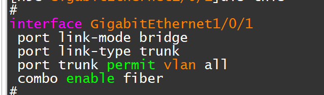

电脑连接交换机的trunk口,电脑自动获取了一个地址,接口配置如下图所示。为什么trunk口电脑也能上网啊。
因为有个默认vlan
vlan1 是不打标签的
粉丝:105人 关注:1人
默认pvid 1的
