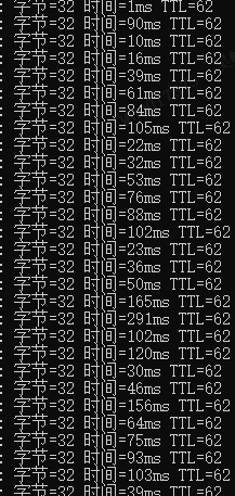

使用的是WA5320的AP,客户端接入有20个,都是5GHZ频段的,信道利用率是16%,ping AP下接的笔记本电脑,延时有点偏高,这种需要怎么优化呢?
不要ping无线终端测试,ping网关测试
升级版本到最新

可以先试试把电脑接到接ap的poe交换机上,然后用核心,ac或者telnet进入ap ping一下有线电脑看看延迟搞不搞是否稳定。有线如果不正常,需要从环路等方面先排查一下有线的问题。如果有线没问题,建议也先telnet、进apping终端看看延迟,apping终端也高的话就调整一下信道,例如将信道从低频调整为高频等

你ping  电脑干嘛,你ping电脑这个延迟大小 完全取决于电脑的网卡性能好坏,不是去取决于你内网网络质量
网络卡顿,你这个排错方向 也不是这样的。
