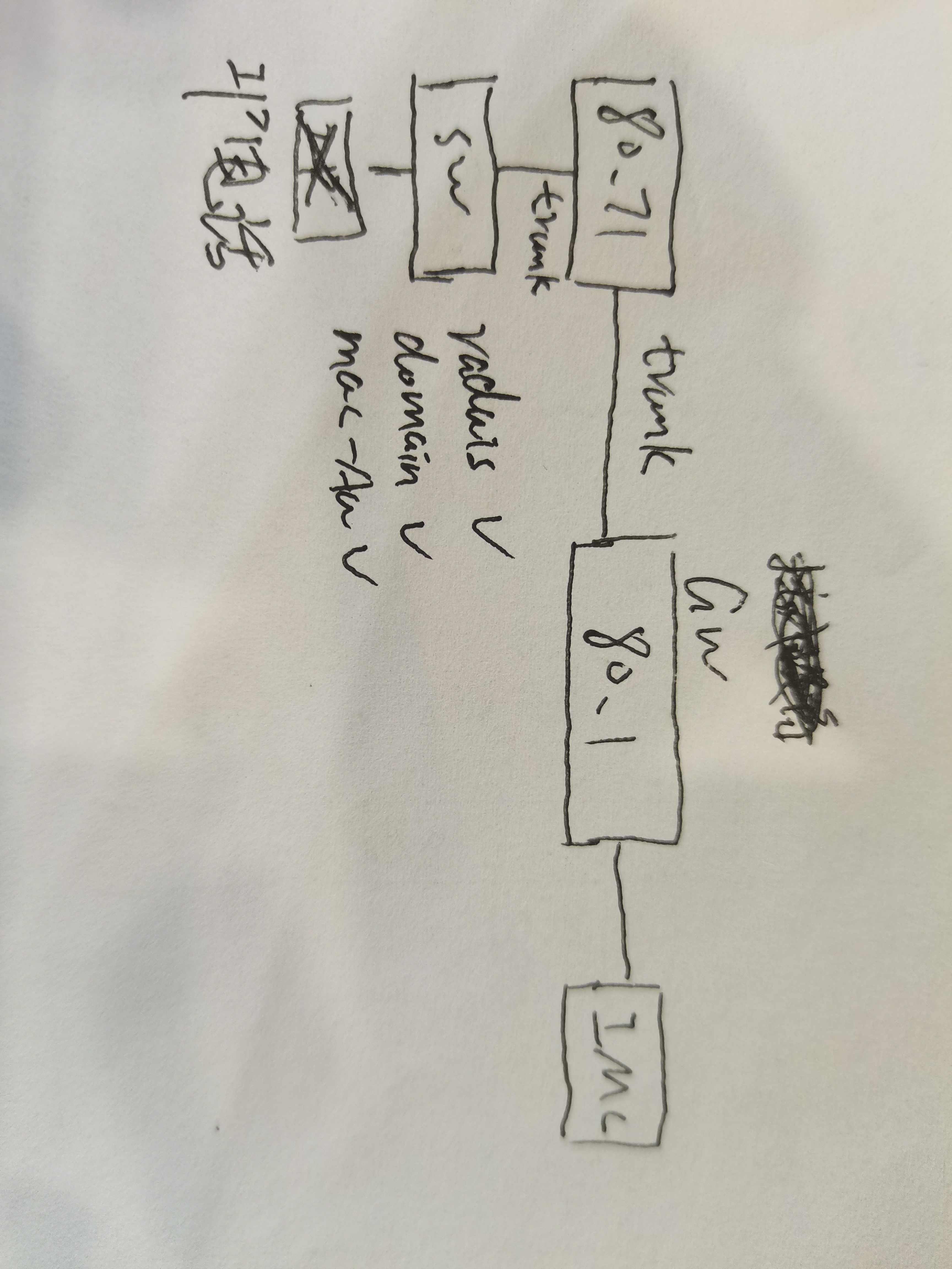

请问各位老师:
拓扑如图,和80.71相连的下面的SW是80.22,连接IP电话,80.71和80.1相连,80.1是网关设备,我在imc上添加了接入设备80.22和哑终端,在80.22上做了相关配置,是按照典配配置的

现在在imc上看不到哑终端的在线信息,没有上线成功,麻烦各位老师们看一下,我是在哪块有问题或者是落了配置

你开启mac认证指定的domain是mac-authentication domain yazhongduan,实际认证的时候需要在设备配置上找domain yazhongduan,但是从你贴出来的配置看,domain只有个mac ,是配错了还是额外有yazhongduan的domain你没有贴出来。
按照贴出来的配置感觉应该把domain mac改成domain yazhongduan才能关联上。
这个是我从脚本里粘贴的 没改 已经上线了 谢谢解答
