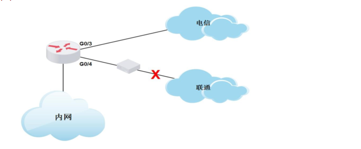

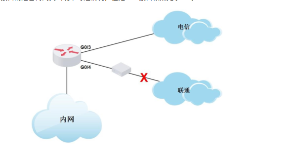

1.2          配置需求及实现的效果
当多出口采用等价路由(或者主备路由)上网时,如果某个出口与运营商是非直连(比如中间经过了一个二层传输设备)的,那么就有可能出现以下问题:二层传输设备和运营商之间的链路出现故障,此时由于MSR路由器无法感知到(G0/4接口仍然处于UP状态),以G0/4作为出口的静态路由依然生效,所以报文依然会G0/4接口发送出去,从而导致丢包和业务中断。MSR路由器双出口(G0/3连接电信、G0/4连接联通)上网,公网两条链路采用主备模式,要求配置NQA监测主用链路,当主用链路(G0/4)出现故障时,迅速可以切换到备用链路(G0/3)上。
2 组网图
