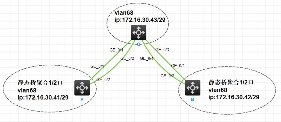

交换机A把端口1/2建立静态桥聚合1,并加入vlan68,把vlan68加入聚合1,vlan配置IP;交换机B同理。
将交换机A/B连接交换机C1-4端口,同时端口加入vlan68
问:这样ABC交换机的IP能正常通信吗?不会有环路吧?

交换机C的1,2 口做聚合连接交换机A
交换机C的3,4 口也做聚合连接交换机B,这样的情况下就不会出环
如果交换机C不做聚合的话,本身C和A或者B 的互联口就出环了

你的意思是C上做两个独立的聚合组(两个网络地址),分别接入AB?
jonelinux 发表时间:2023-08-16
回复jonelinux:
不是的,单独创建两个聚合组,同属于vlan 68 就行
zhiliao_h907dg 发表时间:2023-08-16
这样的话,C上就需要跑路由了,有什么不跑路由的方法吗?比如说C坏了,我直连AB聚合口,不用改动配置也能通信,能达到目的吗?
回复jonelinux:
不需要跑路由的,因为你ABC 都是在一个vlan 68 二层网络下
回复jonelinux:
如果你不想在AB间连线,那么当C坏掉,你直接把两个线对接上也能通

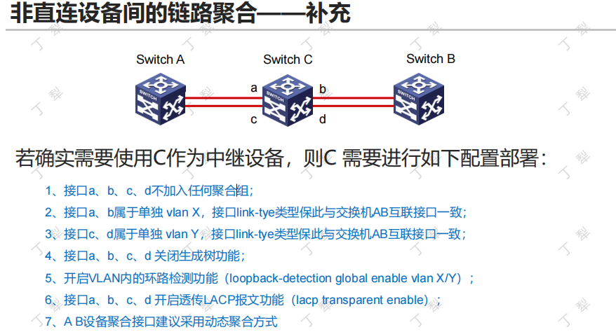

1、不建议这样做聚合;
你的这个属于有中间设备,跨设备链路聚合;
建议A-C 进行聚合、B-C进行聚合;
2、如果现场环境不允许,确实需要跨设备聚合;也有规避的方案;
