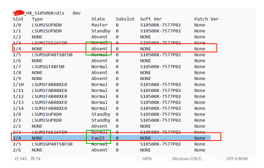

S10508X两块主控板4号灯同时两红灯,但4号槽未安装任何业务板块
2023-08-17提问
  • 0收藏,1271浏览
两台S10508X做堆叠,备框两块主控板4号灯同时两红灯,但4号槽未安装任何业务板块,业务板卡分别在3、5、7槽位。目前看备框的其他功能正常。联系了H3C的一线工程师也无法确认是什么原因。各位大神有遇到过类似情况吗。查看了设备状态如图:

1、先建议升级到最新版本
2、网板应该有槽位要求,看下网板安装指导手册,根据手册进行安装指导
升级一下版本吧,不行就是硬件故障了
z6Kl9 发表时间:2023-08-17 更多>>
已经正常用了4年多了,所以不可能会是安装槽位不合适导致的
zhiliao_Lp4KCd 发表时间:2023-08-17
升级一下版本吧,不行就是硬件故障了
一线都没法确认,让找研发确认吧,是不是版本问题
