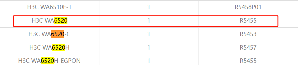

AC支持WA6520-fit
AC 最低支持的版本为:R5445、需要将Ac升级到此版本以上;

https://www.h3c.com/cn/service/tools_resource/wlanadp/
5455就支持了
升级就行了
