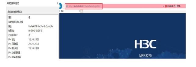

做完之后内网无法访问映射的外网地址,但是可以访问内网端口,在外网也可以正常访问,如何内网访问外网映射,内网是可以上网的。也可以ping通。但是无法https访问到。

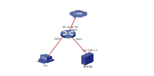

2 组网图

3.2          不同网段内网PC使用公网地址访问内部服务器
#进入设备公网接口
<H3C>system-view   //进入系统视图
[H3C]interface GigabitEthernet 0/0   //进入以太网接口GigabitEthernet 0/0视图
#配置将内网服务器(IP地址为192.168.1.1)的WEB服务映射到公网接口,映射后的端口为4433
[H3C-GigabitEthernet0/0]nat server protocol tcp global 56.16.16.16 4433 inside 192.168.1.1 443   //在接口GigabitEthernet0/0上配置NAT内部服务器,指定内部服务器的IP地址是192.168.1.1,希望外部通过56.16.16.16加4433端口号可以访问到
#进入设备内网接口
[H3C]interface GigabitEthernet 0/2   //进入以太网接口GigabitEthernet 0/2视图
#配置将内网服务器映射到公网接口
[H3C-GigabitEthernet0/0] nat hairpin en   //使能NAT hairpin功能

电脑终端为192.168.1.100的PC使用公网地址https://56.16.16.16:4433访问内部开启WEB的服务器

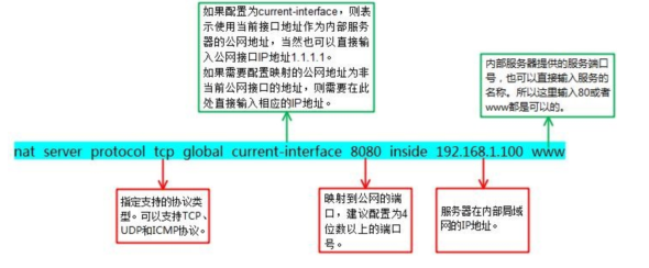

关于NAT Server配置各个参数的说明:
