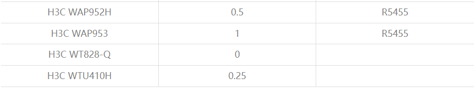

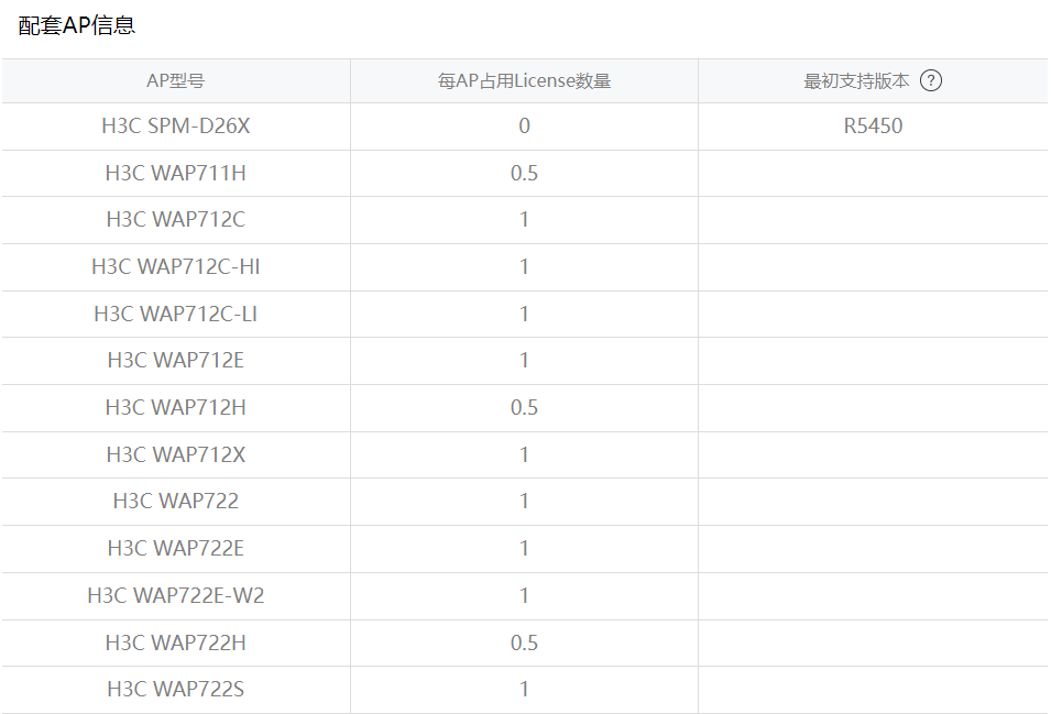

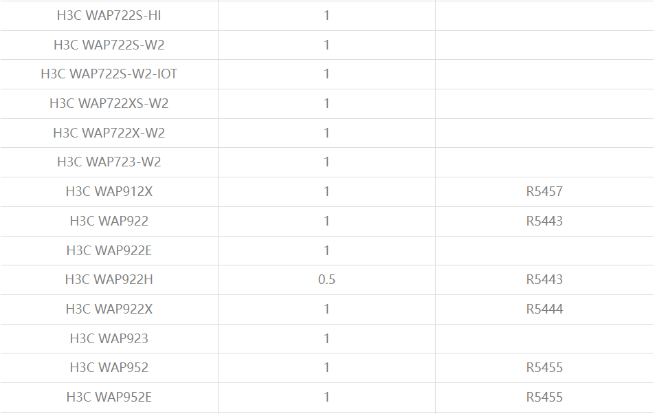

查看了一下msg360-10s
确实不支持管理此型号的ap;
WAP720C 没查到此型号;
zhiliao_k36gU8 知了小白
我打错了 ap是 WAP712C
