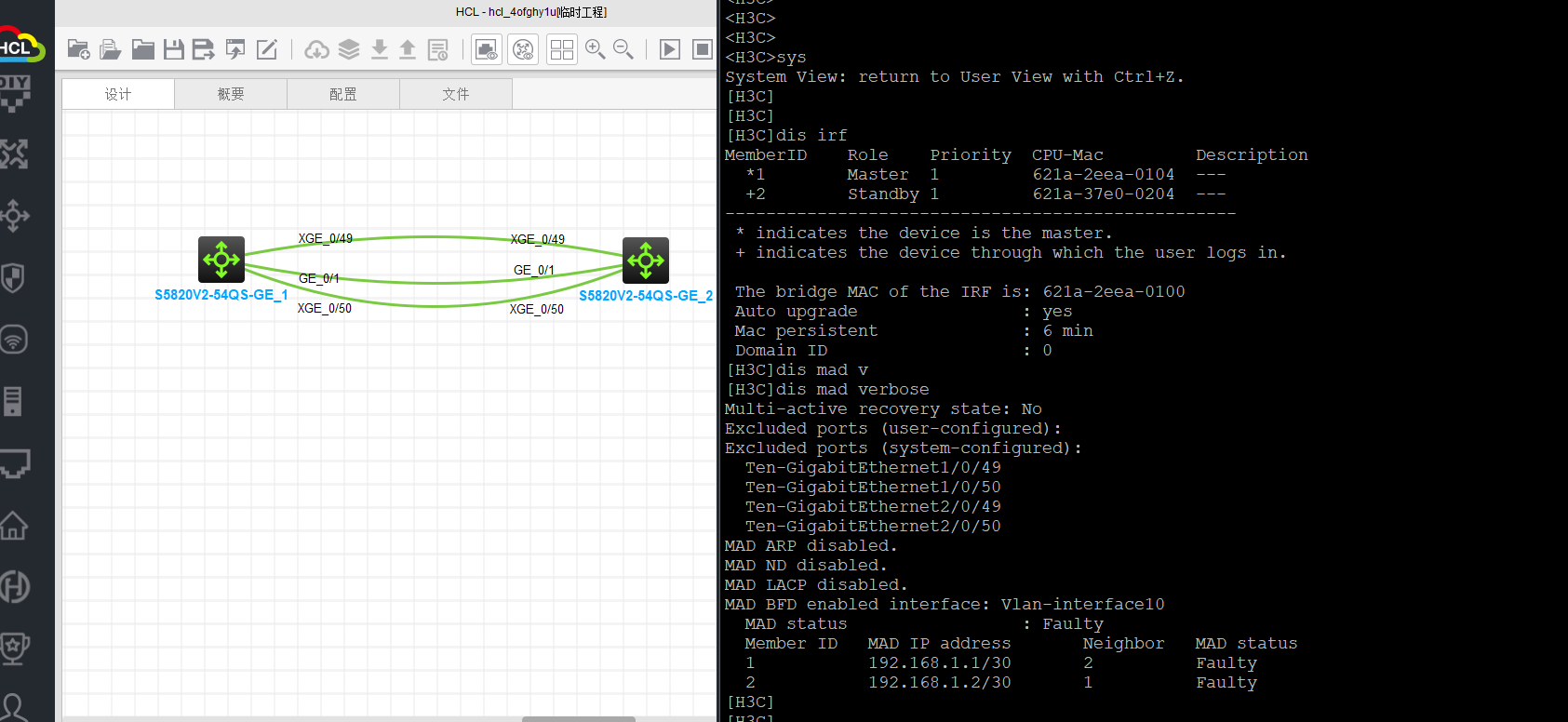

SW1跟SW2做了堆叠,然后堆叠之后做了BFD链路状态检测,但是dis mad verbose 查看到MAD status始终都是Faulty的状态,我的堆叠没有分裂为什么也是Faulty,不应该是normal状态码?模拟器上配置了很多次还是有问题是什么原因?

看一下你mad 检测怎么配置的,发一下配置
dis mad verbose没看到你 dis mad verbose 接口信息呢
粉丝:45人 关注:3人
模拟器的原因
配置没错就行了

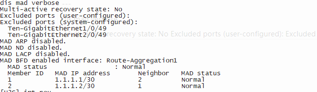

不要使用vlan  的方式配置mad bfd
你用 三层接口模式 加入聚合组的方式;配置就显示正常了;
int rint ran g1/0/1 g2/0/1
port link-mode route
iint Route-Aggregation 1
port link-aggregation group 1
interface Route-Aggregation1
 mad bfd enable
mad ip address 1.1.1.1 255.255.255.252 member 1
 mad ip address 1.1.1.2 255.255.255.252 member 2
dis mad verbose
