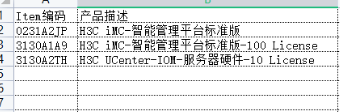

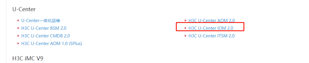

现场是有如图授权,安装IMC后,可以直接安装 H3C U-Center IOM 2.0  组件吗?还是只能部署UCenter

部署UCenter就行,不需要安装IOM 2.0
1、先安装iMC PLAT(平台)
2、安装ucenter组件:U-Center一体化运维
