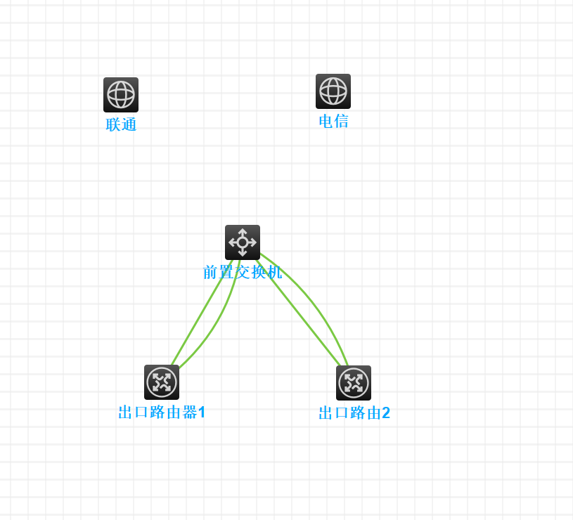

如下图,出口 都是双线 连接了一台前置交换机
双线上联是做的Reth 口
路由器上是2个千兆口 做的Reth口
疑问是,这个Reth口仅仅只是起到冗余的作用吗
还是说类似于链路聚合,也会扩容接口带宽吗。

这个Reth口仅仅只是起到冗余的作用,没有聚合的作用,带宽不叠加
你看接口是配了优先级的,实际上只有一个口在工作
您好,三层聚合口,冗余性
