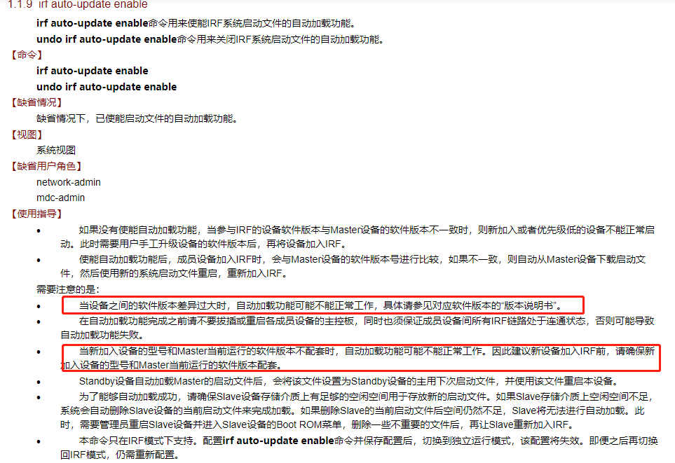

开启了 irf auto-update enable 后,是不是主堆叠交换机会自动下发固件到 新的交换机,然后新的交换机完成固件升级或降低,再加入堆叠组?

降级为相同版本;在加入堆叠;
是的这个理论上,而且是需要加入的成员设备,和已经irf的master,版本差异不大;不是都适合;所以irf,会一直强调,需要版本一致;如果版本差异过大,是不能直接同步版本成功的;
zhiliao_zJzGAn 发表时间:2023-08-17
不能 要版本一致
设备板卡一致
版本不一致无法进行堆叠
