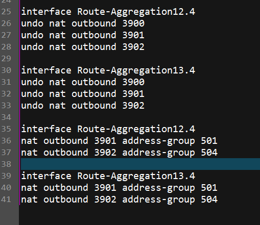

H3C SecPath M9008-S防火墙配nat outbound如何调整上下顺序
2023-08-17提问
  • 0收藏,2009浏览
配置以上脚本后,结果如下:

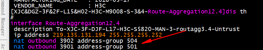

3901acl对应的命令行先配反而在下面了。
粉丝:9人 关注:6人
这个不影响,基于 acl 编号大的先匹配,和配置顺序无关
粉丝:9人 关注:6人
配置顺序无关,acl 编号大的会先匹配,会排在前面
李简良 知了小白
确实是按acl number大的在上面,执行匹配的时候,是从上往下。跟acl一样
