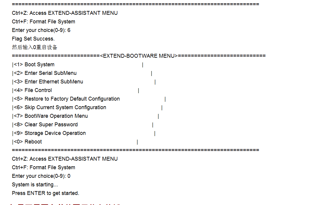

  (4)     通过BootWare扩展段菜单跳过当前配置,登录后配置新的Console口密码。
直接回车,进入BootWare扩展段主菜单(不同产品跳过当前配置的菜单选项不同,请以实际情况为准,如下以S7500E系列交换机为例)
==========================<EXTENDED-BOOTWARE MENU>==========================
|<1> Boot System                                                           |
|<2> Enter Serial SubMenu                                                  |
|<3> Enter Ethernet SubMenu                                                |
|<4> File Control                                                          |
|<5> Restore to Factory Default Configuration                              |
|<6> Skip Current System Configuration                                     |
|<7> BootWare Operation Menu                                               |
|<8> Skip Authentication for Console Login                                 |
|<9> Storage Device Operation                                              |
|<0> Reboot                                                                |
Enter your choice(0-9):
请按照系统提示,键入<6>,回车后并重启后设备后,系统将跳过当前配置。
Enter your choice(0-9): 6
Flag Set Success.
系统启动时,将忽略配置文件中的所有配置以空配置进行启动(该选项每次设置后仅生效一次)。系统启动后,不需要管理员输入Console口密码。

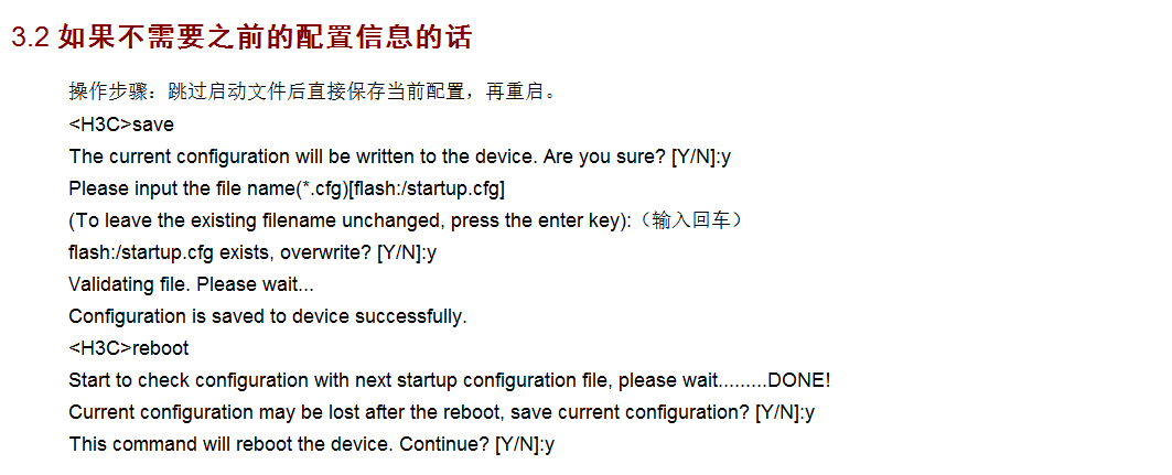

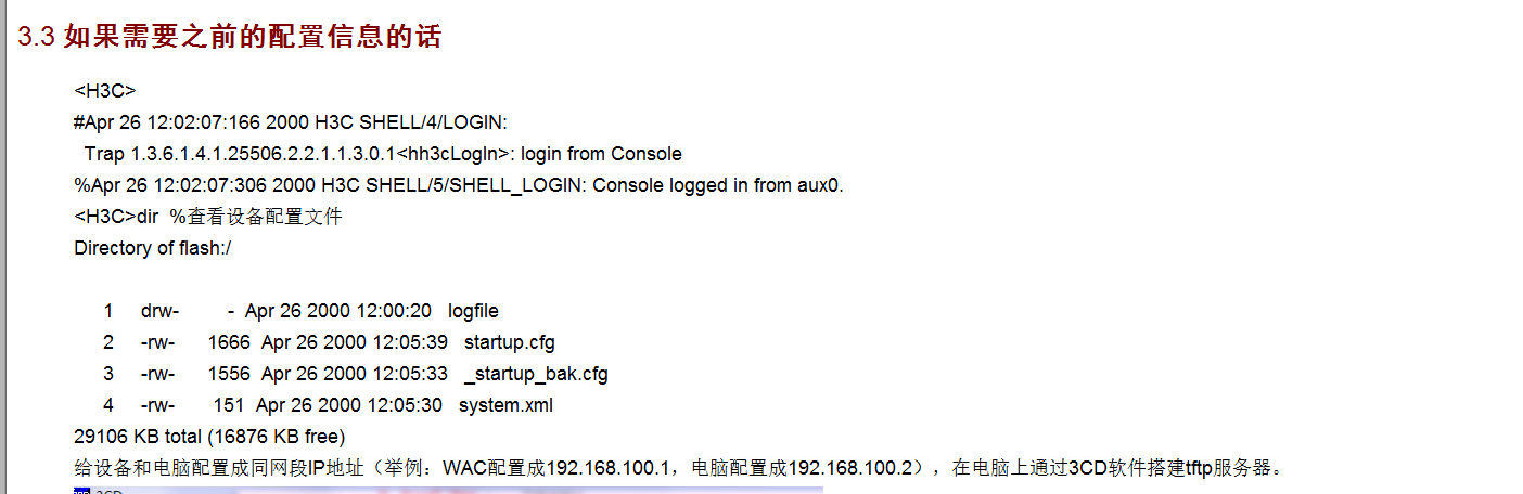

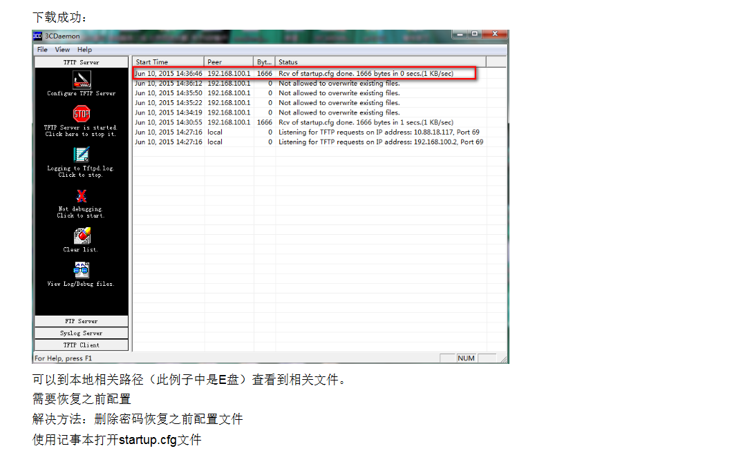

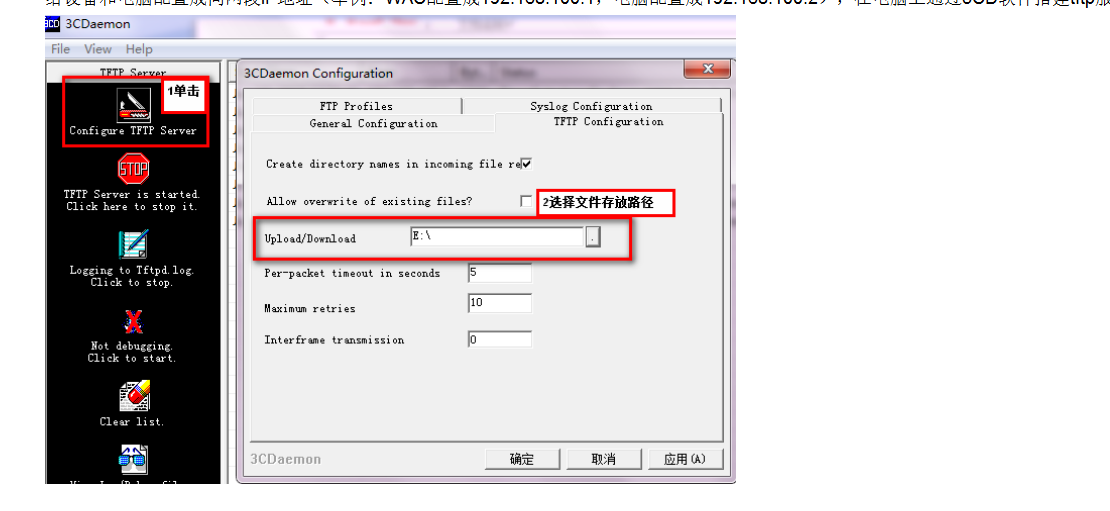

a.     启动后,请尽快将原配置文件导出。在此操作过程中不要对设备进行断电。

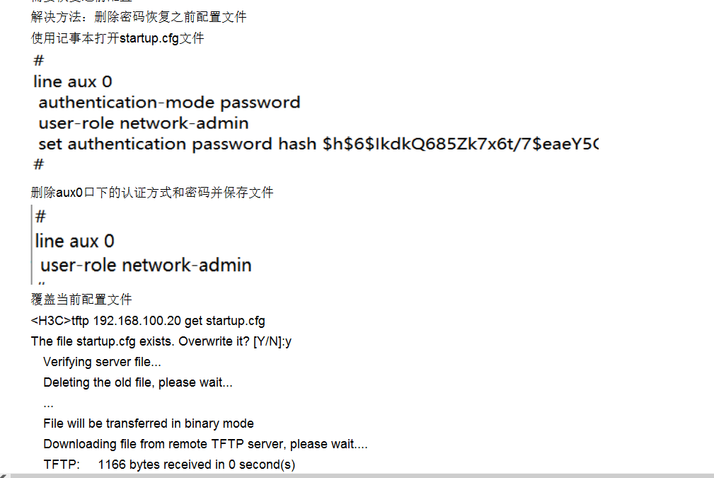

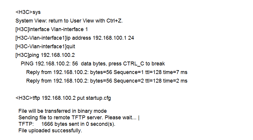

     方式一:通过FTP/TFTP方式将原配置文件导出到本地。
     方式二:在用户视图下执行more命令查看原配置文件内容,将显示的所有原配置文件内容直接复制粘贴到本地文件中。

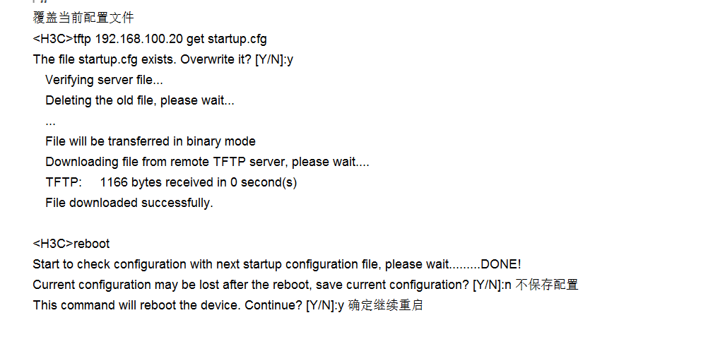

b.     手动修改本地配置文件中关于Console口登录的配置,将修改后的配置文件上传至设备存储介质的根目录下。
c.     配置下次启动时的配置文件为修改后的配置文件(假设修改后的配置文件为startup.cfg)。
<Sysname> startup saved-configuration startup.cfg
d.     重启设备。
1、跳过当前配置启动 2、下载配置文件到本地,清楚配置文件中关于console密码配置,上传至交换机覆盖原启动文件3、用新配置文件重启
