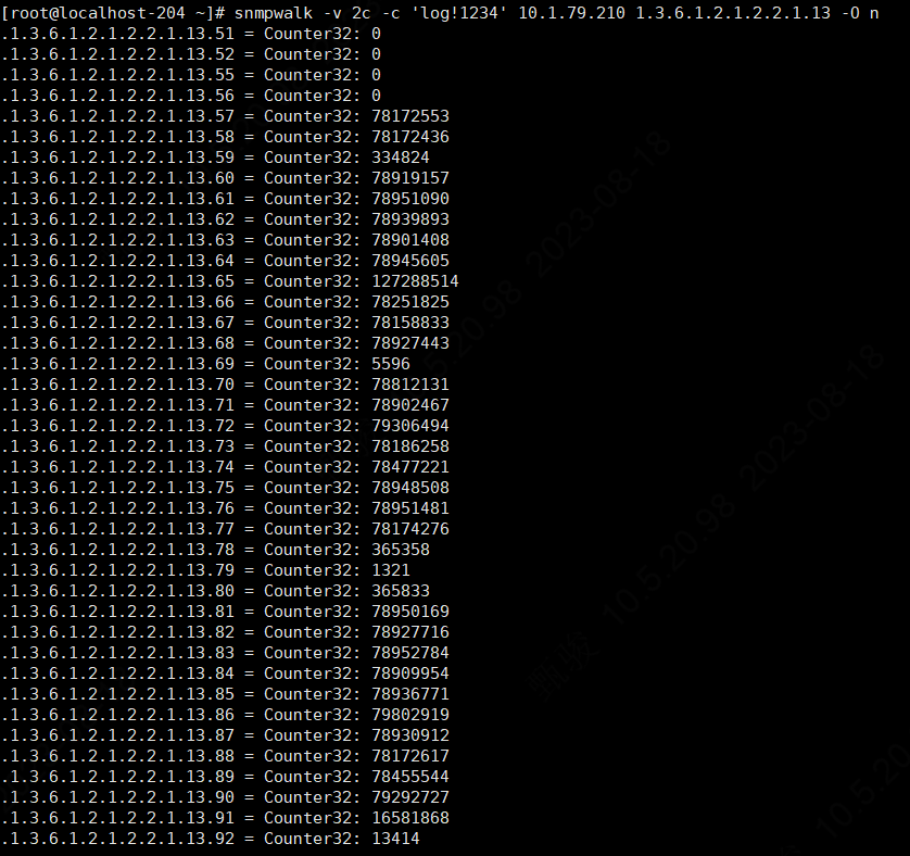

老师,你好:
用snmp监控设备接口接受丢包数,现在有个问题,使用的oid:1.3.6.1.2.1.2.2.1.13 ,查出来的值如图:
这个是由于接口FFP丢弃,数字一直在长:
这样就没法监控到接口真实的丢包数,有其他的oid或者方法可以,排除这个干扰吗,能监控到真实的接口接收丢包数。

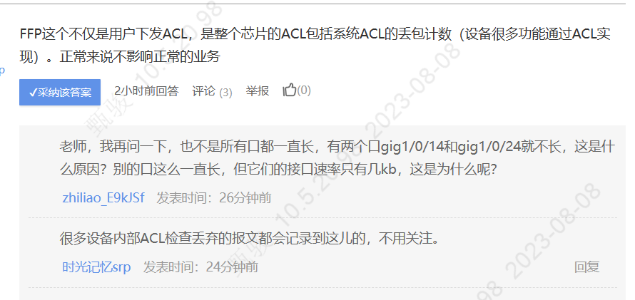

找400要一下当前版本的mib文件
导入
z6Kl9 发表时间:2023-08-18 更多>>
然后呢,老师,要到mib后如何用呢
zhiliao_E9kJSf 发表时间:2023-08-18
导入
