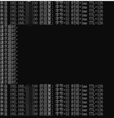

局域网内电脑,ping防火墙,是这样的,会请求超时几秒钟,然后自动又连上。
